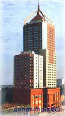

  1. 项目概况
  长沙金源大酒店座落在湖南长沙芙蓉路旁,该酒店由两栋大楼组成,是一个四星级涉外商务型酒店。该项目控制要求比较单一,主要集中在中央空调的控制上。

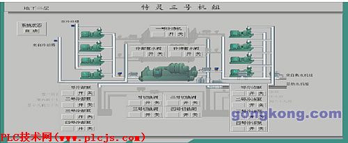

  控制要点:
  空调机组程序启停。当南楼空调负荷超出时将夜总会和游泳池切换,由裙楼机组承担;
  冬夏季冷热空调系统的转换提示。
  测量负荷冷热量,控制空调机组运行台数。
  测量冷温水供回水压差,调节旁通阀以维持供水压力稳定。
  根据机组运行时间均衡运行各机组。
  监视冷却塔水位,并当水位低时报警及打开补水电磁阀补水。
  监视膨胀水箱水位,并当水位低时报警及打开补水电磁阀补水。
  监视油箱油位,并当油位低时报警及打开补油电磁阀补油。
  冷冻水超压报警, R134A泄漏报警,热水机组锅炉缺水报警。
  按时间表启停风柜
  按设定温度和室内温度PID调节电动二通阀开度。
  风柜运行时间累计。
  滤网堵塞报警

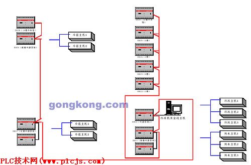

  4. 系统结构与技术参数
  监控对象:制冷主机,空调机组,新风机组,热水机组
  控制设备:12个PCD2.M120
  网络:PCD2之间通过S-BUS连接
  中央监控系统采用第三方软件

  冷冻机房监视主机
  冷冻主机2
  冷冻主机1
  冷冻主机3
  D D C 1( 南楼冷源系统)
  D D C 2( 1楼)
  D D C 3( 2楼)
  D D C 4( 3楼)
  D D C 6 ( 3 0 楼冷却塔)
  D D C 0( 冷源系统2)
  D D C 5( 4楼)
  D D C 7( 北楼冷源系统)
  D D C 8( 裙楼冷源系统)
  D D C 9 ( 1 6楼冷却塔)
  冷温主机2
  冷温主机1
  冷温主机2
  冷温主机1
  热水主机2
  热水主机1
