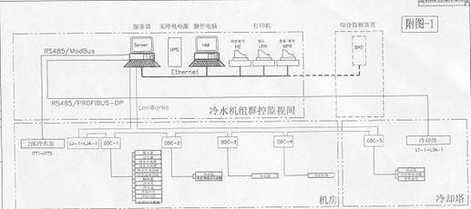

冷冻机房智能化控制系统由冷水机组自动控制系统及两个相对独立的分控(中心)组合构成,即:二级冷冻泵变频控制系统、冷却塔变频控制系统。并分别通过MODBUS-RTU及PROFIBUS-DP标准通讯方式与冷冻机房控制系统连接集成为群控系统,机房群控系统仅对两分控(中心)进行监视和读取数据但不进行具体的控制。
机房群控系统所控制设备:冷水机组、一级冷冻泵、二级冷冻泵、冷却泵及与设备相关的电动阀门。冷水机组群控系统监控网络结构图参见图1。
图1 系统监控网络结构图

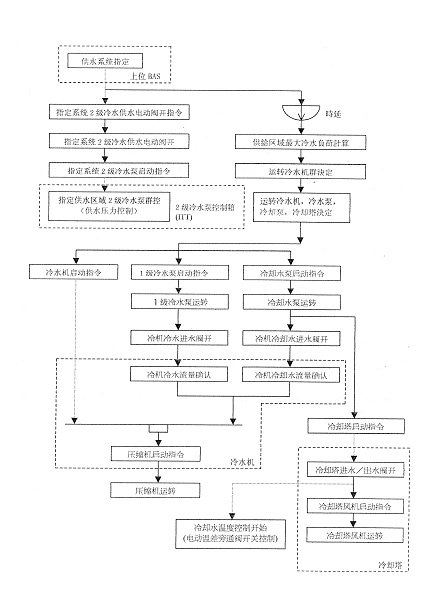

(1)系统的启动控制程序参见图2。
图2 系统的启动控制程序图

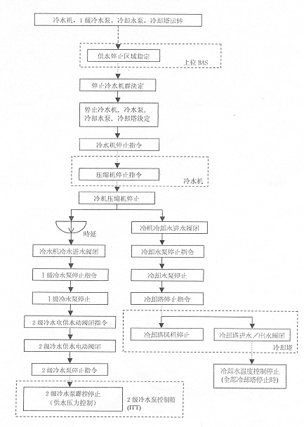

(2)系统的关闭控制程序参见图3。
图3 系统的关闭控制程序

群控系统根据BAS控制系统确定使用的空调区域指令,打开分水器上相关的供水支管电动阀门并输出电信号,电脑确认阀门开启后,群控系统通过通讯方式(MODBUS)指令二级变频冷冻泵控制系统开启相应的二级冷冻泵组合及相关电动阀门。各区域二级冷冻泵开启的数量及电机频率的调整,由二级冷冻泵控制系统自动控制,群控系统监视其水泵的运行状态及读取数据。群控系统在指令二级冷冻泵系统起动五分钟(待管网水流相对平稳,可根据需要调整)后,群控系统将根据BAS系统选择的供水区域的冷量(由设计确定)Q(KW),计算出所要开启的机组类型及数量,通过通讯方式(BROFIBUS)指令冷却塔变频控制统开启与之相对应冷却塔。冷却风扇电机的频率调整,由冷却塔系统自动控制,群控系统监视其冷却风机的运行状态及读取数据。群控系统确认冷却风机运转后,开启相关的冷却水泵、一级冷冻水泵(包括与之联锁的电动阀门),并指令开启相应的冷水机组,设备运行正常三十分钟(根据冷水机组安全运需要,可调整)后,群控系统将结束初始阶段控制,继而转而进入中间(即正常化)控制阶段。
