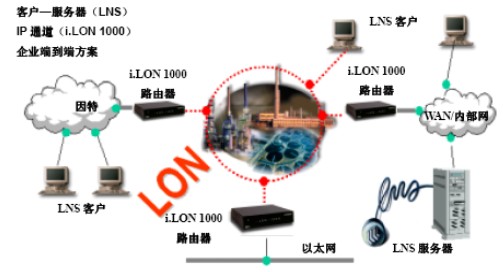

美国Echelon公司于1991年提出了LonWorks(Local Operating Networks,局部操作网络)网络,简称L0N网,它标志着控制系统网络的新纪元。LonWorks是一种完整的、全开放的、可互操作的、成熟的和低成本的分布式控制网络技术,众多的制造厂和用户纷纷在其控制网络方案中采用LonWorks技术。到目前为止,全世界已有2500多家公司利用LonWorks技术生产各种各样的LonWorks产品,以满足现代化楼宇、工厂、交通运输系统、城市基础设施(水、电、气等)、家庭等环境自动化系统的分布式控制网络要求。在1995年,LonWorks控制网络被美国确定为楼宇自动化控制网络标准的一部份。目前,世界大的楼宇控制公司,如霍尼维尔、安德沃、西比、江森、兰吉尔、萨切维尔等都正在采用LonWorks技术改造产品,已形成世界技术潮流。前期LONWORKS产品的市场开拓过分集中于和传统的PLC/IPC现场总线的竞争。然而,在Profibus、Interbus、CAN总线盛行的工业环境中,显然没有很强的竞争能力。因此,LONWORKS转而在楼宇以及一些孤立的工业现场(例如染色机)取得了巨大进展。许多工程实例表明:通过精心设计,大楼可以只装备单独的一个LONWORKS网络,使得HVAC(供热、通风和制冷)、电力照明、阳光屏蔽和安全功能以及开放式控制设备能在网络上互操作。
 图一 LONWORKS的网络图示
