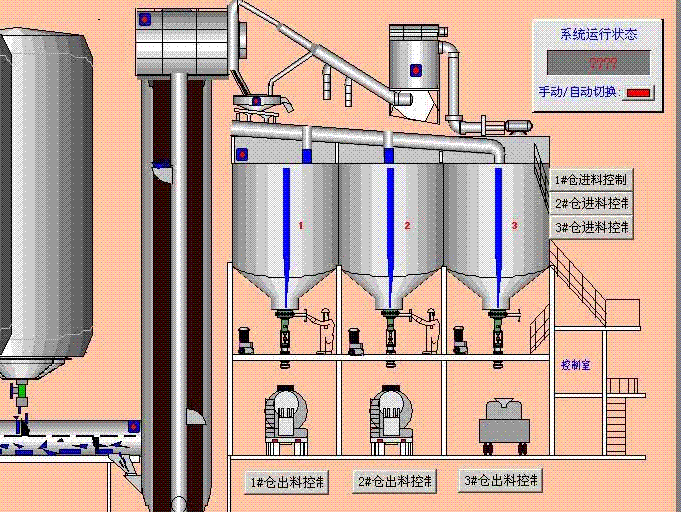

系统概述
散装水泥系统指的是水泥厂生产的水泥通过汽车散装运输的生产过程控制系统。它包括水泥传送带、斗式提升机、鼓风机、水泥罐、散装头等几个主要部分。从控制流程上分可以简单分为进料控制和出料控制。
进料控制主要负责将水泥仓中的水泥通过传送带、提升机、斜槽装入带散装头的水泥罐中。首先控制系统需要判断多个水泥罐中的水泥料位,一旦发现其中的某个水泥罐的料位低于设定限制,则启动进料过程。水泥通过传送带、提升机到达水泥罐顶部的斜槽,通过控制水泥罐顶部的阀门和斜槽的挡板(阀门),将水泥引入到正确的水泥罐。当水泥达到水泥罐设定的料位高度后,按照一定的持续停止进料过程。
进料过程是相对进料过程较为独立的控制过程。其主要功能是控制水泥罐底部的散装头,将水泥罐内的水泥准确装入水泥搅拌车。
系统实例
项目名称: 陕西某水泥厂
系统组成 : PLC:ABB-AC31
工控机:研华工控机1台
软件:IFIX2.6中文版
功能简介 : 自动监视各个水泥罐的料位,根据水泥罐的料位自动启动和控制进料过程
自动控制散装头的出料多少
所有控制流程支持手动、自动两种控制方式
每个控制环节都有报警处理,根据不同的报警,控制生产流程的启动和停止,最大限度的保障生产的安全性
操作人员可以“足不出户”,完成整个生产流程。
结构图:
