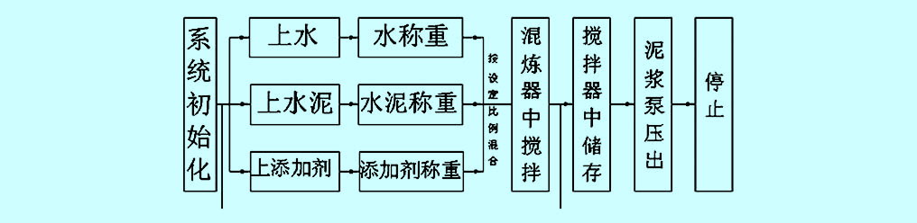

灌浆机是高度自动化设备,包括水泥、水、添加剂等按照一定的配比自动进料,搅拌,灌浆等几部分。搅拌好的水泥浆储存在搅拌器中,搅拌器的双层叶片不停的搅拌,防止在灌浆过程中水泥浆凝固,泥浆泵把搅拌器中的水泥浆压出灌浆机。系统的工艺流程如图l。

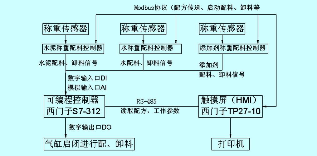

水泥灌浆机自动控制系统由可编程控制器(西门子S7-300)、人机界面(HMI,西门子TP27-10)、料位传感器和称重传感器等几部分组成。控制系统框图见图2。
图2     系统控制框图
控制核心是西门子的S7-312CPU和数字量输入模块、模拟量输入模块以及数字量输出模块组成,并配有EEPROM存储卡使PLC程序可以掉电保护。完成开关量、模拟量输入、数据检测、逻辑运算和过程控制,实现水泥浆生产过程自动控制。所有的设备输入输出信号直接进入PLC,由PLC来进行控制。

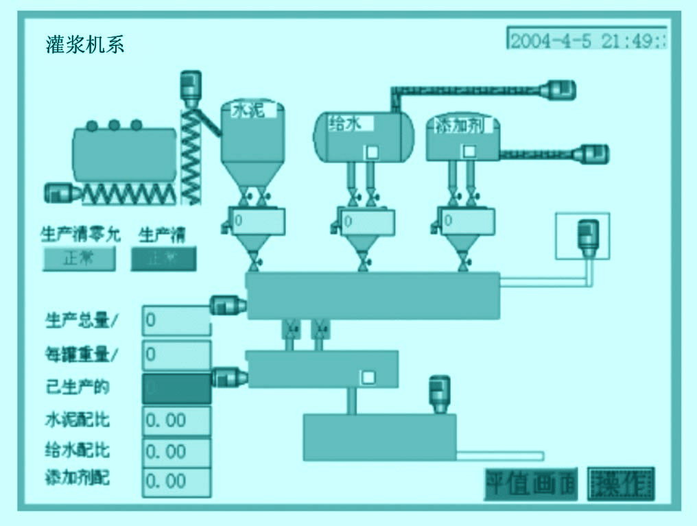

2.2  人机界面
人机界面用带有RS-485通讯接口的西门子TP27-10触摸屏。HMI程序由运行监控、操作界面、参数设定、物料管理、及各种统计报表打印等模块组成。采用全部汉化用户界面。具有界面友好、操作简单、功能强大等特点。其中HMI主界面见图3。
图3     HMI主界面
通过运行监控界面用户可以在触摸屏屏幕上直观的看到现场的生产运行情况。把电器柜所有转换开关置为PLC,系统得电后,在界面上选择PLC自动,通过点击屏幕上的“启动”按纽来启动系统,进入自动运行。屏幕上将动态显示各料斗中的配料量和其他设备如:混炼器、搅拌器、电机、各阀门的运行情况。
(1) 操作界面:当选择PLC手动时,就可以在操作界面对系统中的各个设备进行单独控制,在检测、调试和紧急情况下使用。
(2) 参数设定:参数设定界面主要目的是方便对系统运行过程的一些重要参数进行修改。包括配料参数的设定,搅拌参数设定等。
(3) 物料管理:管理物料进料和进行物料用量统计。
(4) 统计报表打印:方便用户对运行过程中的归档数据,如生产记录、配料详细记录和物料消耗情况进行打印输出。
我们还充分利用西门子软件灵活多样、丰富的指令,设计出了模块化、结构化的程序,使得程序具有良好的可读性、可维护性。
3  物料传送控制
传动部分包括水平螺旋传送、垂直螺旋传送、缓冲罐、计量斗、混炼器、搅拌器和泥浆泵等组成。系统运行以后,水平螺旋和垂直螺旋将水泥传送到水泥缓冲罐,水泵将外界淡水送到水缓冲罐, 添加剂泵将各种添加剂传送到添加剂缓冲罐。PLC采集称重传感器数据,控制各缓冲罐出口阀做相应的动作。各计量斗秤值重量达到预先设定值,计量斗出口阀打开,在混炼器搅拌45s以后, 打开浆液阀,泥浆进入搅拌器。通过泥浆泵将泥浆输送到外界供现场使用。
