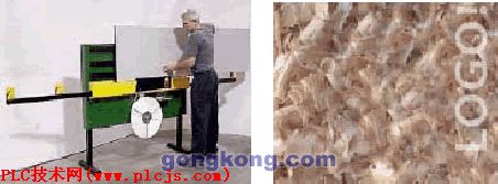

  Edge Bander机器是用来为橱柜和工作台面进行边饰的设备。它很紧凑,以比较经济的价格为小商店提供了高温融化胶水的优点。如图片所示,它能处理所有木材和PVC带。它能提供几分钟之内的胶水转换,基本的目标市场是5到10人的专业木材加工店。在Castle Engineering提供给市场的产品中,Edge Bander被认为有高的特性、大的容量,同时已有的控制技术也需要改进。
