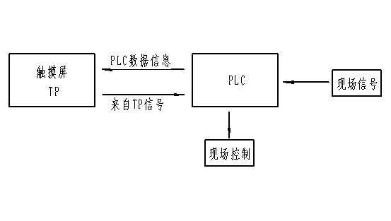

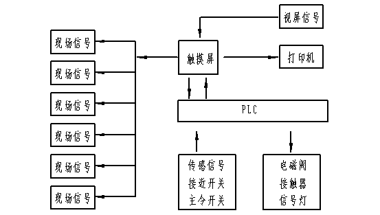

 1) 数据流程
    在这套控制系统中, TP 主要是发挥工业流程监控、数据显示、资料存储、打印、生产管理、发布生产操作命令的作用,它并不参与过程控制, PLC 主要是采集现场生产信息 , 及时向 TP 传送各类生产状态和数据如:配料门的限位、搅拌机的状态、各称量斗的传感信号,操作台的开关信号等,使 TP 能以生动形象的动画形式及时显示出来, PLC 根据程序运行结果和 TP 发布的指令来控制现场设备。具体见如下框图:
 2) 系统配置框图
 3) 系统主要构成:
    触摸屏 : TP 采用 加拿大 TouchWin 公司 TP 系列触摸屏,它负责处理现场与运行操作有关的人机界面,使操作员通过触摸屏实时了解现场运行状态,各种生产数据的当前值以及是否有故障报警发生,并可对工艺生产过程进行控制和调节 , 触摸屏本身具有 “ 配方 ” 功能,通过其内部的宏指令可以将不同产品的不同工艺配方存储在其中,随时调用,大大节提高工作效率 , 它可以与近 30 个厂家的 PLC 通讯,兼容性极强,而且还可以和计算机通讯(开放式通讯协议),基于 Windows98/2000/XP 操作平台下的专用组态软件,界面友好直观,易学易用,大大节省产品开发周期。具有 RS232/422/485 通讯口,方便于连接其它厂家的 PLC 及外设产品(如:条形码、存储卡、变频器、个人计算机等)。触摸屏上的并行口还可以直接和打印机连接实时或定时打印当前或历史数据。在编程软件中选择好触摸屏和 PLC 型号后,在其系统设定中选择 PLC 型号,通讯的波特率为 38400bps ;奇偶校验为奇校验;数据长度 8 位;停止位 1 位;通讯方式 RS-232 。

 四 . 下面以某电站 2× 1m3 搅拌楼为例介绍各方面的制作
 1) 系统组成:
 …… 触摸屏选用 TFT 液晶显示器
 …… 可编程序控制器选用信捷 FC-32R-E
 …… 打印机选用 EPSON

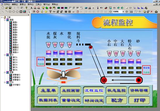

 3) 触摸屏画面的制作采用 TouchWin 编辑工具软件完成。各画面画面包括各控制菜单及视频窗口,首页可由相关单位编写广告画面欢迎词或系统机型说明。本系统主要包含以下几项:

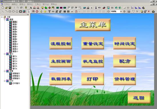

 在主菜单画面中设计了 9 个画面选择开关 , 用于打开 9 个不同功能的画面 , 画面分布 :
 a) 流程控制 : 在生产过程中切换到此画面 , 用于生产流程监控和控制

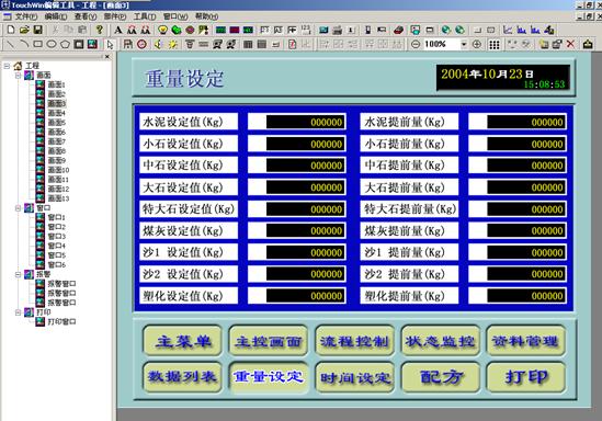

 b) 重量设定 : 主要是用于配方设定和修改

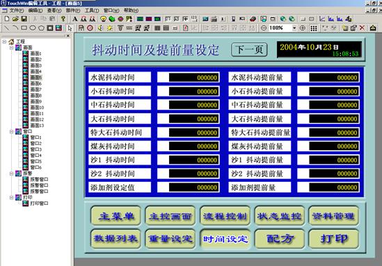

 c) 时间设定 : 主要是用于搅拌机搅拌时间设定 , 配料抖动时间及提前量设定,下料顺序时间参数设定
 d) 主控画面:在进行系统校验时用于主控系统运算的基本参数,这也是程序运算的核心,因此为了防止误修改在标定画面中加入了权限功能
 e) 状态监控:真实反映现场的 I/O 状态,利于故障的检查和排除
 f) 配方:用于存储配方和调用配方,在此系统中设计了 20 个配方
 g) 数据列表:在生产过程中随时记录每一循环的称量数据,便于汇总查询和打印
 h) 打印:根据数据报表的内容控制打印机,在本系统中采用的时针式打印机
 i) 资料管理:主要是操作使用说明以及相关的接线信息
 在设计各画面控件时,首先在画面框中画出所需要的控件,然后进行大小比例调整,上色,接下来进行属性连接,画面上的控件属性数据全部由下位机 PLC 提供,所以 TP 画面制作起来非常方便快捷,在实际运行过程中,若需在 TP 画面中增加新的内容,如开关、菜单选择等,只需在设计软件中增加相应的项目传送至 TP 即可。

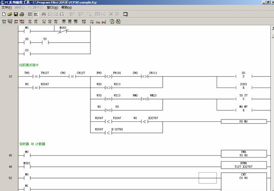

 6)PLC 的程序分三部分设计:传感器模拟量数据采集及处理、逻辑控制部分、报表处理部分。在实际应用中,可根据需要随时增加 PLC 的功能,如:搅拌楼(站)附属设备的控制,皮带系统和水泥、煤灰脉冲系统等. PLC 实时采集传感称量值和输入信号 , 经逻辑运算后 , 由输出模块控制称量斗、搅拌机、螺旋输送机的启停以及报警等。程序设计思想和步骤 :a) 首先要全面了解被控制对象的机构、运行过程等,并明确动作逻辑关系; b) 根据系统功能要求(包括输入、输出信号数量的多少、性质、参数;选择 PLC 型号及各种附加配置,并有规则、有目的的分配输入、输出点; 根据控制及流程要求,对应输入、输出开发相应应用程序; c )同时连接 PLC 与外部设备连线 , 将编制完成的程序写入 PLC 中,模拟工况运行,进行调试及修改; d) 在模拟调试成功后,接入现场实际控制系统中进行再次调试,直至完全通过为止 . FC 系列编程工具是 WINDOWS 环境下的 PLC 编程软件 , 利用本软件可以进行程序设计,编程实现,编写注释说明文档和维护控制应用系统 , 它可以用两种方式编程即梯形图编程和命令语编程 , 见下图:
