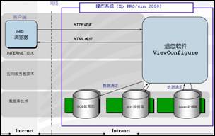

图1 基于Web的组态软件的应用模型
基于Web的组态软件的应用模型如图1所示,在Web的三层体系结构中,浏览器的作用就是从网络上下载应用,负责提供图形用户界面GUI、工艺流程监控画面等,并提交客户请求及接收Web服务器返回的查询结果,完成系统组态功能。在完成数据库及控制回路组态后,Web服务器接收客户端发来的请求,和数据库服务器分别提供系统组态信息,系统运行过程中采集或产生的数据等信息。这样,系统就可以将组态数据及过程数据写入数据库。当用户需要申请有关数据时,最终在浏览器端得到相关的信息。
