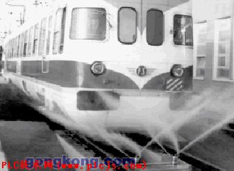

  在冲洗周期后,卷筒从溶液池中升上来,用一个引发开关定位到精确的位置。Parolin 使用低成本的LOGO!24L 解决了老电路板的控制问题。公司的所有者Francesco Parolin 对于LOGO!的优点十分满意:“我们向世界各地出口产品。使用LOGO!后我们能够克服国际标准的障碍。我们的顾客也从中得到了最大的利益,这是因为他们能使用LOGO!中可直接访问的定时器和计数器来修改冲洗周期和机器程序。即使碰到最坏的情况,LOGO!也可以很快在本地得到更换,而不需要很长的停机时间。“清洗公路上和铁路上的车轮不知您是否清洗过槽车的内壁、火车的底座或卡车的车轮:OMZ S.r.l,in Santo Stefano Ticino near Milan,生产适合各个器件的冲洗设备。OMZ 第一个装备LOGO!24R 作为控制器的设备,对车轮架和卡车车轮进行冲洗,冲洗是在它们允许离开采石场或其他没有铺路的地方之前进行的。另一个LOGO!24R和LOGO!24RL 控制的设备清理火车底座上的污垢。它由一个带多个喷头的自动车组成,自动车在火车下面的一定范围内移动。水泵组通过光电电池来启动。“我过去使用继电器控制。但是现在由于LOGO!的灵活性,我通过引导蒸汽冲击来控制系统没有任何问题。”电子部门的领导,Franceso Lattuca 解释说。这些车间由于拥有LOGO!,功能相当完美,并且已经向广大的用户开放,比如意大利国家铁路和米兰运输部门等。
