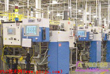

     戴姆勒·克莱斯勒先进制造工程(AME)控制/设备安装工程经理Julian Joe称,具有超过250台机床、物料输送、连续生产线和其他设备,新印第安那变速器二厂(ITP2)的开发是一个真正的挑战。该工厂的不同机床工具和其他设备要在全球不同国家建造。
     克莱斯勒集团在Kokomo、Indiana有三个变速器厂,ITP2生产W5A580,一种被设计用于包括克莱斯勒300(Chrysler 300)、道奇Magnum (Dodge Magnum)和吉普大切诺斯(Jeep Grand Cherokee)等各种汽车的后轮驱动变速器。ITP2于2003年6月投入生产,很快就达到了产量目标。
     在ITP2生产厂的设计阶段,向40余家机床供应商提出了一系列复杂的性能和数据传输要求。对于每一种加工操作,都要达到特定的目标。
    在Kokomo另外两个现有的克莱斯勒集团变速器厂,大多数机床具有(非网络)CNC或PLC车载控制。基于来自其他工厂的输入,AME就控制技术、以前与供应商的经验、操作员界面公共需求、质量控制系统和ITP2连通性要求的起草了一份白皮书。西门子能够在其Transline系统解决方案中实现克莱斯勒集团的要求,得到了达到Transline全球标准和克莱斯勒集团工厂规范要求的ITP2工厂系统解决方案。
     同时,AME小组在实地考察之后,对NAG1的现有硬件的核心力量进行了评估。如AME控制工程师Kulraj Randhawa指出,“至于我们在ITP2的目的,每个人都赞同连通性是关键,还有我们开始认识到在所有控制中需要一种公共PC前端。这一结论是由于我们人员分布策略和灵活性要求使然, NAG1的协议或者我们在另一个Kokomo工厂的经验更是如是。”
     工厂的各种机床、连续生产线、机器人和其他物料传输设备要求有约160个CNC和400个辅助PLC设备。按照Julian Jo的说法,指定控制规范中最重要的一点是“开发一个尽可能全面的操作整体框架,以确定机器制造商(machine builder)是否可能采用公共显示语言和屏幕。”
     在一个非常耗时的项目中,AME分离了ITP2的所有规范和功能性,达到所有操作员界面的公用性。
     然后,给每一个机器制造商选择控制提供商的选项。如Joe观察到的,“我们越回归到公共控制机制的概念,我们就越得益于西门子和其Transline系统解决方案。然而,在这个过程中,我们并不要求在任何时间对任何机器制造商进行控制。”他强调说。西门子提供了基于web的Sitescape技术,以向机器制造商更好地传递所有信息,特别是变化信息,他们的机器将最终在ITP2的工厂进行通信。
     与西门子客户项目经理Gary Bash一同工作,AME工程师制定了一个针对所有机器制造商的分阶段执行计划,包括对流程中机器的现场检视。控制供应商为克莱斯勒集团和机器制造商,就如何最佳实现特定CNC、PLC、发动机和驱动装置,加上Profibus组网和数据传输硬件,提供了使用选择、设计期望、技术和应用建议。AME为执行计划流程指派了四名全职工程师。
     如Joe的观察,“能从西门子工程师得到专家建议使我们员工更出色,并建立了信任。尤其是让Gary和其在德国负责同样事务的Klaus Kasperuk作为我们和这个项目涉及的数十个builders之间接口人大有帮助。”

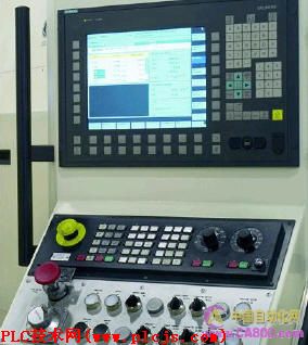

    Transline是一种汽车应用,提供由西门子开发的在普通结构中集成如铣、车、镗、磨、组装和测试等动力传动系统制造功能的系统解决方案。基于其Sinumerik CNC和Simatic PLC平台的车载功能,西门子Transline采用了普通硬件和软件组件,以及在所有机床和其他设备中的HMI。这样ITP2所有40个机器制造商可以使用一种PLC编程工具和标准编程语言。如AME的Joe证实的那样,“这一系统使对ITP2操作人员和维护人员的培训更加容易,他们操作机器的效率更高并大大缩短学习时间。”
