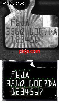

  在复杂的流水线上需要可靠的实施一系列涉及质量控制的视觉任务。工作环境是具有挑战性的,因此视觉系统必须具备强大的性能,能够适应光照的变化或多尘的环境。康耐视能够为几乎任何的视觉任务提供可靠的解决方案,因为它们基于功能强大的视觉工具库(如PatMax™)。全新的In-Sight视觉传感器和基于PC架构的VisionPro系统都整合了PatMax™。PatMax通过分析物件的几何架构,如边缘、尺寸、形状、角度、曲线和着色来定位其外形。PatMax分析特征的几何数据和相互之间的空间关系,因此能够确定物件的位置,并且能够有效的克服物件的位置、方位或大小的变化带来的问题。 康耐视的其它视觉工具也基于此项技术,包括PatInspect™, PatFlex™ and OCVMax™--这是一套高级字符验证系统。这些高效和精确的视觉工具是康耐视产品线的一部分,因此保证了其产品优势易于被ThyssenKrupp Krause这样的客户所理解和接受。
