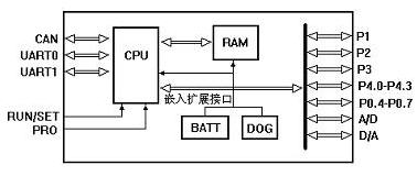

2、嵌入式PLC芯片组
  EASY CORE 1.00 是一个加载了嵌入式PLC系统软件的核心芯片组,作为一款加载了系统软件的硬件平台,可以用来设计通用和专用PLC。
1)芯片组基本性能:
① 供电:+5V 200mA,RAM掉电保护5年。
② CPU: C8051F040。
③ 嵌入扩展能力
●32 I/O:可复用成SPI、I2C接口及外中断、外计数、AD等。
●4 AD: 12位精度,100 KPS。
●2 DA: 12位精度,100 KPS。
④ 通信接口
●CANBUS:系统软件管理,使用工具软件CANSet构建CANBUS总线网络。
●UART0:系统软件管理,用于梯形图编程、监控,支持人机界面及用户驱动程序下载。
●UART1:系统软件管理,用于下载CANBUS网络参数、构建RS485网络及支持第三方设备互连。
2)芯片组原理框图:

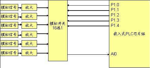

硬件整体结构图如下:
  AI0是芯片组内的一个AD转换通道,P1.0—P1.4作为模拟开关的通道控制线来进行16个模拟信号通道间的切换。

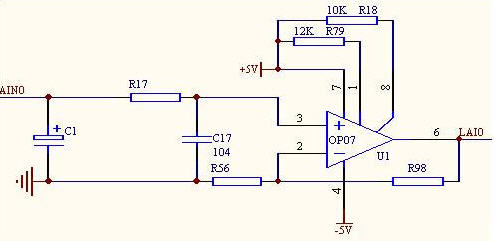

(1)信号采集电路
用AD公司的高精密放大器OP07构成模拟信号放大电路,OP07具有低输入偏移电压(10uV)、低漂移电压(0.2uV/℃)和宽范围的供电电压(±3V-±18V), 可以很好地满足该产品的要求。在这里OP07由±5V供电,R18、R79作为调零电阻,输出电压由下式给出:Vout=Vin(1+R98/R56)。

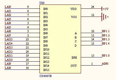

(2)信号选择电路
  选择16通道的模拟开关CD4067构成信号选择电路,A、B、C、D、INH接到芯片组的P1.0-P1.4引脚,做为模拟开关的通道选择控制信号。OUT引脚接到芯片组的AIN0,即第一个AD转换通道。
