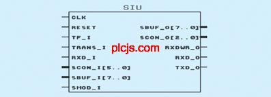

设计一个软核,首先要确定本核与外部的信息交换通路,即本模块与外部电路的接口,友好的接口模型可以大大提高ip核的使用范围。图1是串行口ip核的接口模型图,图中左边的引脚是输入引脚,右边是输出引脚,图中引脚的宽度均有标明(未写出宽度表明宽度为“1”)。由于本设计不支持i/o口的复用,所以为串行口工作于模式0下增加了rxd_o和rxdwr两个输出引脚,前者用于输出,后者为输出有效控制位(rxdwr为高电平时,指示输出)。串行口控制寄存器scon在设计中也被分成两部分,一部分接收来自控制器的输入(一共6位,sm0、sm1、sm2、ren、tb8和ri),一部分作为输出送往控制器(一共3位,rb8以及分别指示发送和接收完毕的两位,控制器会根据这两位来对中断标志置位)。至于发送中断标志位ti,由于其不会影响串行口的工作过程所以在此并未列出,它将在控制器中得到体现。
图1 串行口输入输出引脚图
