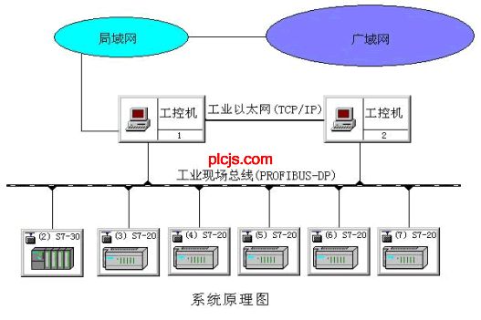

  本文以我曾做的某电视台发射机房实时监控系统为例,介绍西门子PLC在广电系统中的应用。系统采用1台西门子S7-300作为主站,5台S7-200作为从站,主站通过稳定的工业现场总线(PROFIBUS-DP)将从站采集的所有PLC的数据传送给上位机画面,从而给工作人员的管理带来了方便。
  二、 系统硬件
  该控制系统共需开关量输入93点,开关量输出35点,模拟量输入62点。为尽可能减少电磁干扰,根据发射机分布情况,系统共分一个主站和五个从站。选用西门子S7-300系列CPU315-2DP作为主工作站,S7-200系列CPU224加开关量输入输出模块EM223和模拟量输入模块EM231以及Profibus-DP模块EM277组成从工作站,并为每一个从站配置了一个TD200文本操作显示面板用于本地实时显示发射机工作参数。在发射台监控室设置了两台装有西门子WinCC组态软件的研华工控机。整个系统通过工业现场总线(PROFIBUS-DP)联接而成。系统网络结构见“系统原理图”。
  6台PLC工作站完成最底层的控制动作,包括:开关信号的采集,模拟信号的采集,以及由PLC给发射机发出控制信号。选用一台S7-300是为了实现上位机冗余、底层PLC CPU时钟校正、自动开关发射机数据存储和所有采集的数据的快速集中处理。
  2台上位机通过工业以太网(TIP/IP),完成互相冗余;同时,通过总线将6台PLC的数据全部采集上来,在画面上显示。冗余的上位机增强了整个系统的可靠性。
  由于发射台有着强磁场干扰和发射机的模拟量信号不在PLC标准范围之内,在工作站PLC与发射机之间使用了信号调理电路联接;信号调理电路的作用是将发射机的模拟量信号转化为标准的4-20mA模拟信号作为PLC的输入,并且从电磁兼容的角度考虑,也保证了采集信号的准确。
