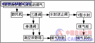

  转炉煤气风机系统由风机、液力偶合器、电机、润滑油系统等组成;转炉煤气回收系统由旁通阀、三通阀、水封逆止阀、煤气放散点火系统、总测量系统等组成。生产工艺流程如图1所示。

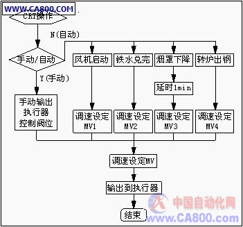

  转炉不炼钢时,风机低速运行,转速为487r/min;转炉开始炼钢,在前烧期,风机高速运行(1450r/min);回收期、后烧期,活动烟罩下降,风机由高速降为1425r/min。1炉钢的冶炼周期为35~40min,其中煤气回收时间在10min左右。
2.2 煤气回收控制要求
  当转炉兑完铁水后,鼓风机提速至1450r/min,高速运行,当煤气中O2含量小于2%、CO含量大于35%、转炉煤气柜不满即容积小于75000m3、加压站无故障允许回收、无设备故障等条件都满足时,打开水封逆止阀,到位后三通阀回收侧打开,转炉煤气经水封逆止阀、V型水封,进入转炉煤气总管,通过管道送入转炉煤气柜,转炉煤气被回收储存。当煤气中O2含量大于2%、CO含量小于35%、转炉煤气柜容积大于75000m3、加压站拒绝回收、出现设备故障等任一条件满足时,三通阀放散侧打开,到位后关闭水封逆止阀,转炉煤气经三通阀送入燃烧放散塔,经点火装置点燃放散。

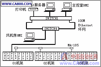

   120t转炉一次除尘风机及煤气回收控制系统由1套PLC、2套HMI、系统服务器及打印机、特殊检测设备(CO、O2分析仪)、常规检测设备(电阻温度计、流量变送器、压力变送器等)、调节阀、网络通讯设备等构成。硬件系统配置见图2。
图2 系统配置
    系统设置2套HMI,集中监视地点设在转炉主控室及风机房控制室,2套HMI互为备用,共享操作,但不能两地同时操作,设置相应操作权限选择。
3.2 系统通讯
  根据PLC、MP7、Vijeo Look与工业以太网的技术要求,通过工业以太网将上位机与PLC连起来,PLC通过远程I/O与远程设备相连,构成二级通讯网络,并在上位机之间通过以太网与相关系统相连,完成系统间的通讯。

3.3.1 风机升降速控制 风机调速逻辑控制如图3所示。风机的升降速过程是按照一定速率进行的,不允许瞬间大范围跳变,气动执行器行程小于25%,上升或下降速率被限制在0.125/s。
