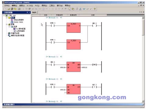

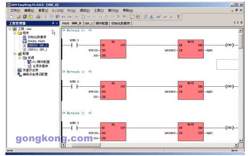

  在图一所示的第一个工作时段内,每0.5秒由内向外打开一个电磁阀。在图二所示的时段内,每1秒打开一组电磁阀。
  在这两个过程中,如果每一个输出点都采用一个定时器或者计数器来控制,毫无疑问也能实现工艺所要求的功能,但是程序将会比较烦琐。
  我们分析了时序图,最小时间单位是0.5秒,49个电磁阀要在一个时序基准上按照事先编好的花型图在不同的时间打开或关闭规定的电磁阀,形成各种图案的喷泉。KDN-K3系统PLC的功能强大,指令齐全,我们可以用一个累加器来实现。如图三所示
  这样控制由于所有的输出点都以同一个累加器为基准,不仅条理清晰,控制精度也比较高。
   在图二所示的时序控制中,用字节的传送指令,将会使程序变得十分简捷。程序控制见下图四。
