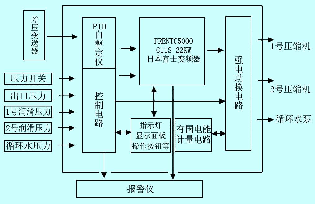

早期大灌回收装置采用皮囊控制系统,通过气包的位置变化信号来控制压缩机的运行,这种控制系统自动化程度低,受气象环境干扰,刮风、下雨等会直接影响到行程开关的正常运行,导致压缩机不正常启停。后来在实际运营过程中不断积累经验,对控制系统进行自动化改进,撤掉气包,控制系统采用差压变送器,接触器和电接点压力表等组成。这种控制方式,压缩机启动频繁,压力波动大。由于频繁启动,压缩机与油泵的磨损都很大,大大减少了设备的使用寿命;压力波动大,经常造成差压变送器的损害,而且管网出口压力波动也很大。为了改善这些缺点我们曾采用PLC与变频器相结合的控制方式,但设备造价高,当设备出现故障时,要在现场分析判断,经常修改PLC程序,给设备的维护造成了极大的不方便。针对以上问题,采用上润公司生产的PID自整定调节仪、八路报警仪及富士变频器组成的集成控制系统,有效改善运行工况。
2  系统原理
系统采用了独特的模拟人工智能调节技术,变频器控制压缩机的排量,使之随油罐挥发气的脉动变化而变化,使密闭油罐始终保持在微正压下安全运行。通过油罐烃蒸汽回收工艺密闭处理原油,在大罐顶部呼吸阀上引出收气管路,用空气压缩机对大罐进行抽气,收集的天然气、轻组分经冷却、分离、压缩后外输。为了安全生产,油罐气由引压管进入一次仪表微差压变送器,输出 4-20mA信号,随着油罐气的变化软启停压缩机,根据气量变化调节压缩机转速。当第一台压缩机变频运行,气量增加时,压缩机运转频率达到50Hz,不能达到控制要求时,自动切换到电网工频运行,同时软启第二台压缩机变频运行;当油罐压力到500Pa时,自动报警,水封罐放空;压力为1000Pa 时,罐顶微压安全阀放空;压力达到2000Pa时,罐顶上原有的液压安全阀放空。当油罐气量减少,第一台工频运行的压缩机停运,保留第二台压缩机变频运行;当油罐气量继续减少,油罐压力下降到150Pa时,自动报警,自力式补气调节阀自动打开,进行补气;当气量继续下降到100Pa时,自动报警,停机;当压力回升到450Pa时,自动起机收气,始终稳定油罐压力在300~350Pa确保油罐安全。
该系统具有造价成本低,无需编程。根据罐顶挥发天然气量的多少,随意调节压力,控制压缩机的运行,具有运行平稳,控制精确,自动化程度高,维护方便等特点。
整套自动控制系统以PID自整定调节仪和变频器为核心,附以其它的保护电路和报警电路,参见图1:
图1     控制系统组成框图
(1) 保护装置:保护系统主要由三部分组成,当其中的任何一部分达不到要求时,系统都不会工作。
l 来气压力的低压保护系统:此保护采用双重保护装置,由SYWER差压开关保护和差压变送器与PID自整定调节仪构成的保护系统,以差压变送器与PID自整定调节仪构成的保护系统为主,其工作原理如下:PID自整定调节仪为下下限报警,将两个下下限报警分别设置为停止压力和启动压力,启动压力大于停止压力,此两个压力由PID自整定调节仪设定好,差压变送器接收到的压力信号转变为电信号,传输到PID自整定调节仪,当压力大于启动压力时,设备启动;当压力低于停止压力时,设备停止工作。STWER差压开关的压力动作点略低于停止压力,主要是在差压变送器出现故障时,保证储油罐不被抽成负压,而且通过应急开关保证设备的运行。
