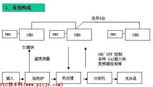

   锻锤是破坏性设备强度和硬度要求较高,所以要进行热处理.
   特殊热处理是在高温(600度)下利用氮,乙醇,LPG等气体进行处理的,然后在低温冷冻
   PLC控制加热炉的温度,开启各种气体和冷冻设备提供各种原料.
   过去冷冻过程是手动处理,但是本系统中采用PLC进行控制保证控制的连续性提高了生产率.
  3.系统构成
  4.主要功能
   GLOFA PLC 8台之间专用协议通讯(GM_RD使用),使用冷冻系统联动启动.
   加热炉的温度用TC模块测量后利用内置PID功能维持一定温度.
   其他,使用数据输入输出模块来控制气体的输入输出和变频器等.
