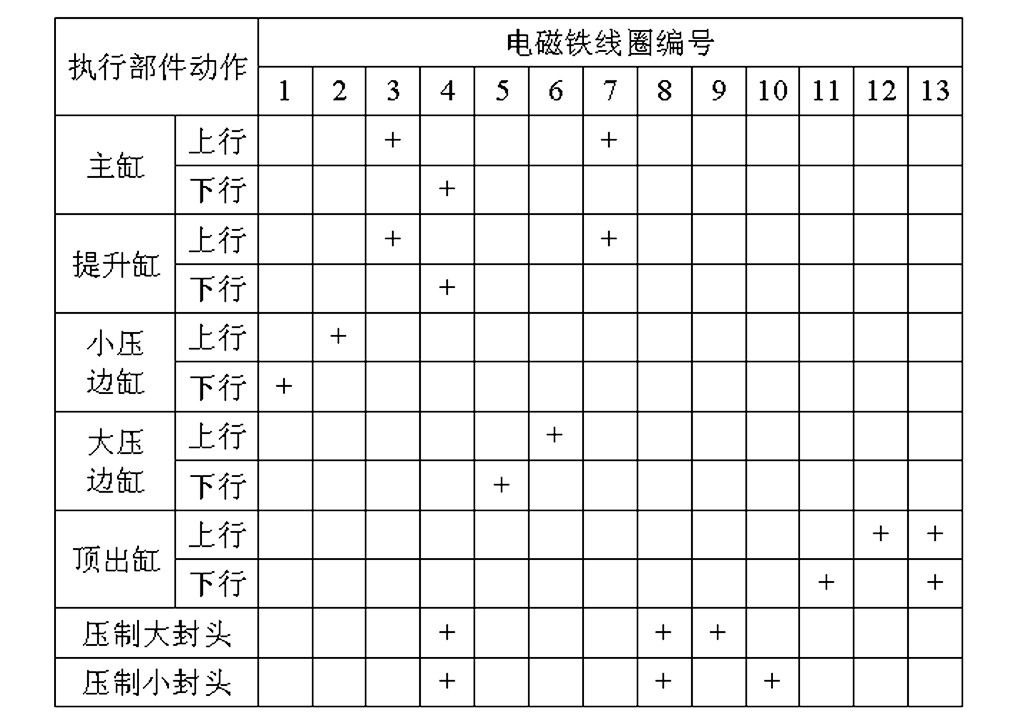

在受到液压机原有本体设备格局的束缚、无法对整体框架进行改造的情况下,将压机本体改造为三梁四柱式结构。执行机构包括主缸、提升缸、顶出缸和大小压边缸。其中,小压边缸置于活动横梁内,用于压制小于Φ1000mm封头;大压边缸固定于活动横梁前后两侧,用于压制大于Φ1000mm封头。改造后的压机拉深封头的一次工作循环为:动梁上行→上料→压边圈快速下行→主缸充液(快速行程)→主缸加压(工作行程)→动深回程→悬空停止。电磁铁动作表如表1所示。

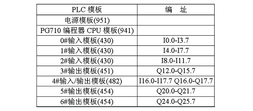

PLC选用西门子公司的模板式可编程控制器,主要模板包括:一块CPU941模板,三块32点输入模板(430),一块16/16点输入/输出模板(482),一块32点输出模板(451),两块16点输出模板(454)。I/O总点数112/80点,实际使用96/74点,留约10%的裕量,以备功能修改时点数扩展。用户程序模块选用EEPROM(375),容量为8K,实际程序量约为6K字节。各输入输出模板的编址见表2所示:

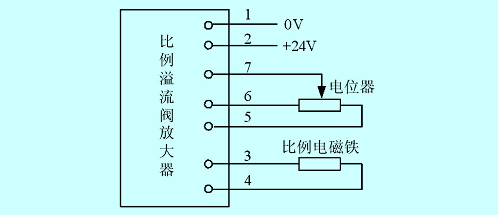

压机改造后属万能压机类。除压制封头时,主缸总有一个“保压后卸载”的工艺过程。若卸载过程处理不好,则主缸换向必定产生强烈振动和噪声。传统的方法是采用溢流阀卸荷,难以实现卸荷压力从0-32MPa间的任意变化,所以卸荷的效果欠佳。而采用比例溢流阀则能满足卸荷压力在0-32MPa间的任意控制和调节,再加上PLC控制后,其卸荷功能会更好。比例电磁铁接线如图1所示。

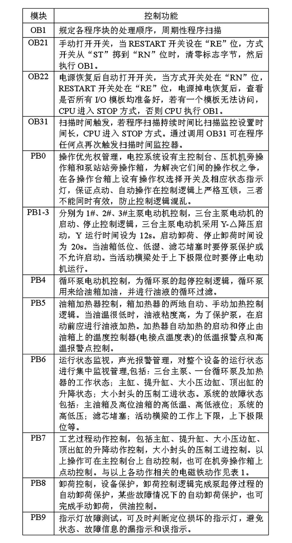

应用软件采用模块化结构,其中的组织块(OB)和程序块(PB)及其控制功能如表3所示。
