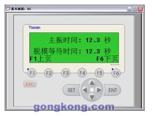

  四行液晶文本屏: 1台
  4.软件设计
  系统软件包括两部分:PLC程序和文本屏程序。
  PLC程序可以实现手动和自动操作。尤其在自动运行时,机械部分的连锁、互锁严密,保证了成型机安全、可靠、稳定运行。
  文本屏程序有许多画面,主要用来设定参数、监测状态、报警显示。
