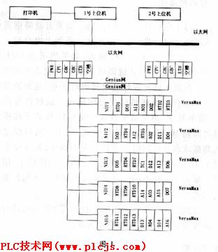

   辽化鞍山炼油厂催化主风机组(以下简称“鞍炼机组”)选用GE Fanuc公司的90-30PLC,设计上主要保证系统处理时间块、安全性高及低成本(图1)。
   PLC主机及I/O站组成本系统的基本控制层。PLC主机采用的是5槽底版,其上的卡件分别为一块PWR卡,一块CPU卡,两块GBC卡,一块ETH卡及一块空卡。用户通过编程器,使用其强大的内部控制指令来实现逻辑控制。I/O站采用的是VersaMax,本套系统总共挂接了5组VersaMax,每组VersaMax由一个网络接口单元(NIU)及最多8个现场I/O模块构成。
   上位控制层采用的是两台性能优良的ADVANCE工控机,其主要任务是控制和管理,并通过数据通讯对PLC进行监视与控制,进入PLC的信号通过以太网可在工控机上显示。

   两组PLC控制器互为冗余,双机热备软件MaxON负责管理两PLC之间的主、备切换以及数据的交换。正常情况下,主PLC控制器完成系统操作,一旦主PLC控制器失效,则备用PLC将立刻接管对整个系统的控制。主、备控制器的确定可以人为指定(%M1020),也可以由系统根据情况确定。
   PLC与VersaMax进行通讯的Genius总线采用冗余结构。正常情况下,系统从Genius A总线获取数据,同时检测Genius B总线的状态,一旦系统检测到Genius A总线故障,则会对Genius B总线存取数据,从而保证了系统的安全运行。

   PLC硬件组态包括CPU的组态、GBC(2个)的组态及以太网卡的组态。
   本系统所选用的CPU为IC693CPU364,在CPU的组态过程中,需要注意的问题为:(1)对于双机热备的控制系统,在CPU的组态中,主PLC CPU的Chksum Wrds必须被设置为11,备PLC CPU的Chksum Wrds必须被设置为12,对于单片机系统该值为8。(2)SWEEP MODE通常设置为“NORMAL”。
   本系统所选用的以太网卡为IC693CMM321,在以太网卡的组态过程中需设置的内容为:(1)IP Address(IP地址):用于标识TCP/IP主机的唯一32位地址。(2)Subnet MASK(子网掩码):辨别某IP地址是在本地网络还是在远程网络。
   本系统所选用的GBC卡为IC693BEM331,在GBC的组态过程中,需要注意的内容为:(1)PLCA中的两炔GBC的SBA均为31,PLCB中的两块GBC的SBA均为30。(2)对于冗余系统,GBC中Input Def选项必须为OFF,Out at atart选项必须为DISABLE。
