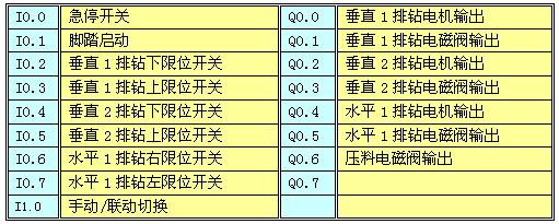

    某木工机械厂生产的木工排钻(三排钻)控制系统原来由西门子PLC S7-200和TD200文本显示器组成,后来改用KDN-K3系列PLC和四行液晶文本显示器后,完全实现了以前的工艺,设备经长时间考验运行稳定,为用户赢得了良好的经济效益。
  以下是PLC的IO分配表
  该设备有几个时间参数需要在文本显示器上设置,参数范围是0~10秒,定时器分配如下:
  1:压料电磁阀输出延时――T1
  2:垂直1排钻电机输出延时――T2
  3:垂直1排钻电磁阀输出延时――T3
  4:垂直2排钻电机输出延时――T4
  5:垂直2排钻电磁阀输出延时――T5
  6:水平1排钻电机输出延时――T6
  7:水平1排钻电磁阀输出延时――T7
