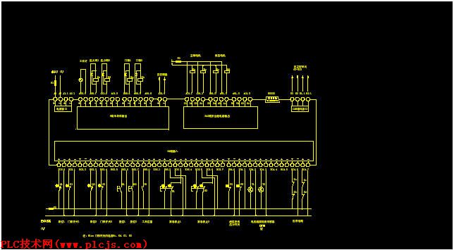

根据该数控机床的结构和性能分析,确定系统安全等级为不低于3 级。其中对输入点数统计如下:
1.安全防护门,左右各1 扇,安装有2 个门锁开关和2 个门限位开关Q1,Q2。
2.紧急停止按钮E1,E2,触摸屏操作台上1 只,机器操作台1 只。
3.CNC 轴状态检测传感器T1,T2,检测主轴的速度。
4.液压系统压力检测保护开关信号P1,P2。
5.工具放置位置检测信号W1。
同样输出电路也是采取双通道检测原理,CPU1 和CPU2 均正常工作,输出1 和输出2同时接通,负载才可以工作;对半导体输出和继电器输出,同样道理。只是对半导体输出,需要用户作好多余容量及干扰的吸收。根据安全保护的需要,输出点数的统计如下,其中不包括主控单元的控制信号和输出:
1.主轴电机主控继电器2 只,Ka,Kb;
2.液压电机接触器2 只,Kc,Kd。
3.门锁打开信号2 个,左右各1,给Kg,Kh。
4.电磁阀输出2 个,Ke,Kf。
5.变频器控制安全输出1 个。
6.安全监控灯输出1 个,指示工作状态。
接线实例
点击看原图
