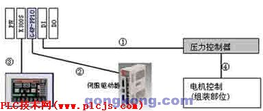

  2.系统构成
  3.系统构成
  1) 输入:压力信号(触点)
  2) 输入:Z相信号(触点)/输出:方向脉冲(正方向,反方向)
  3) 使用K3P-07AS的CPU通讯正方向/触摸屏(TOP5.5’’)
  4) 压力信号/组装完成信号

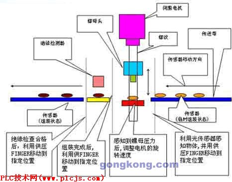

  4.主要功能
  动作区分:
  -启动信号输入时电机下降(高速)
  -下降碰到传感器时,电机速度改变(中速)
  -利用负载单元的输入信号(1次压力感知),速度减少(低速)
  -利用负载单元的输入信号(2次压力感知)电机停止。
  -利用负载单元的输入信号(3次压力感知)电机低速上升。
  -利用负载单元的输入信号(4次压力感知),电机停止。
  -组装设备完成信号发出后电机高速上升。
  -高速上升时利用移动轴的上端部位接近信号,电机停止。
  -延迟一段时间后再次启动。
  -通过传感器完成组装的设备,移动到绝缘检测位置后进行最终合格检测
