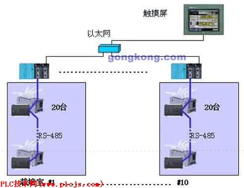

  在加湿机上安装PLC,可在中央控制室中监控10个栽培室中的湿度。

  2.系统构成

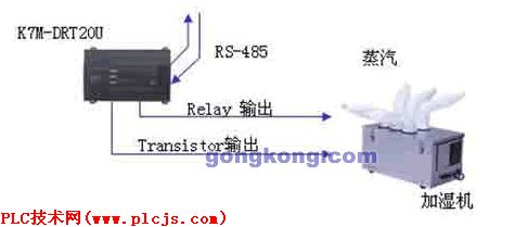

  3.主要功能
  -继电器输出:风扇开/关f控制
  -晶体管输出:用PWM输出方式控制加湿机的控制器(强,中,弱)
  -通过RS-485通讯可在上位机上实现监控(24小时控制强/中/弱/停止)。
  -通过RS-485通讯把运行状态传送到上位机。
  4.系统构成

  -各栽培室中安装的20台PLC(K120S)使用内置RS-485功能,不需要为了其他通讯而使用模块(节约费用)
  -K120S的指令处理速度(0.1us)和晶体管输出的on/off响应时间(0.2ms以下)。
