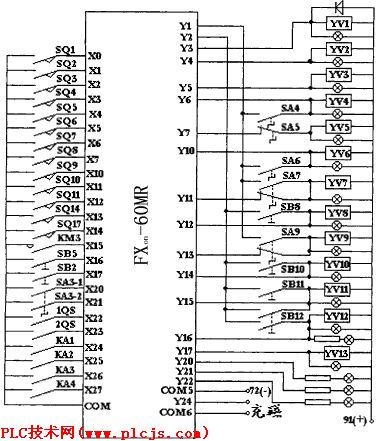

1 系统的硬件设计
  任何一种继电器系统都有三个部分组成,即输入部分,逻辑部分和输出部分。系统输入部分由所有行程开关、仪表触点、方式选择开关、控制按钮等组成。逻辑部分是指由各种继电器及其触点组成的实现一定逻辑功能的控制线路,输出部分包括电磁阀线圈,指示灯和接通各种负载的接触器线圈。在控制系统中使用PLC 就是代替继电器控制系统中的逻辑线路部分。原MZ2015磨床的电气系统,所有行程开关(SQ1~SQ17),选择开关(SA3),仪表触点(KA1~KA4),控制按钮(SB2,SB5)等为系统的输入信号;而电磁阀线圈(YV1~YV13),指示灯,充磁信号等为系统的输出信号。系统的硬件构成如图1所示,为了节省输出点数,各电磁阀的状态指示灯并联在其线圈两端;系统的调整操作采用由PLC的Y1和Y2输出调整信号在外部经相应开关控制。同时为了保护PLC输出继电器,在电磁阀两端各并联一只二极管,防止在电感性负载断开时产生很高的感应电动势或浪涌电流对PLC输出点及内部电源的冲击,二极管的额定电流通常选为1A,额定电压大于电源电压的3倍。
图1 PLC外部接线图

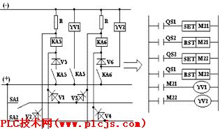

2.2 矩阵电路的编程处理
  矩阵二极管顺序控制电路是原床电气系统中的重要组成部分,PLC梯形图的转换原理,如图4示。其动作如下:
图4 二极管顺序控制原理示意图及对应梯形图
  (1)SA1合上,SA2打开,KA5线圈通电吸合并自锁,此时KA5线圈及R上的电压基本相等,约为12V,KA6线圈被短路脱吸。
  (2)SA1打开,SA2合上,KA5线圈被短路,KA5脱吸,KA6线圈通电吸上并自锁。
  (3)SA1、SA2同时合上,由于KA5、KA6线圈同时被短路,所以V1也处于上述导通状态,但KA5、KA6总是处于脱吸状态。
  根据上述要求可得出SA1、SA2与KA5、KA6的逻辑关系,如表2所示。从表2可看出,SA1是KA5的置位端,KA6的复位端;SA2是KA6的置位端,KA5的复位端。这种状态可由PLC内部的置位、复位指令来实现,其梯形图如图4示,图中M21相当于KA5,M22相当于KA6。
