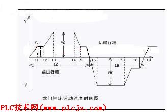

龙门刨的刨削过程是工件与刨刀相对运动。因此工作台与工件必须频繁地进行往复运动,切削加工只在工作行程中,返回行程只是空转。在切削过程中没有进给运动,只有在返回行程中才有刀架的进给运动。其中,工作台与工件间的往复运动称为主运动,横梁、刀架的运动称作辅助运动。
2.3运动特点
主运动的速度图 如图1所示
其中0-t1工作台前进起动阶段
t1-t2刀具慢速切入阶段
t2-t3加速至稳定工作速度
t3-t4工作速度阶段
t4-t5减速退出工件阶段
t5-t9返回阶段
慢速切入切出,即防止崩坏工件又可以提高刀具使用寿命。高速切削、返回以提高加工效率。

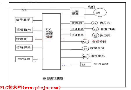

3.2设备组成
工作台的主运动只需一台45KW的异步电机经变频拖动,实现无级变速。工作台换向制动利用变频器自带的能量反馈装置,使制动速度快,能量又反馈到电网中。垂直刀架和左右测刀架采用步进电机控制,使进刀量准确,提高加工精度。另增加一个11KW的变频器控制的铣刀头,作为附加组件。
3.3组成框图
系统以PLC为控制核心,组成如图所示

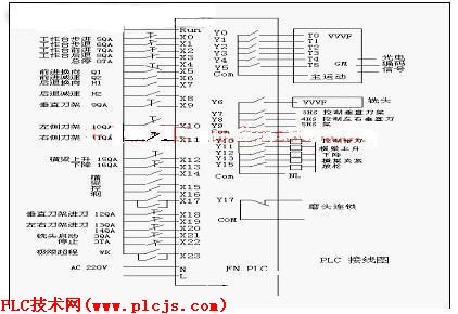

4.1控件选配
变频器采用三菱的FR-A540型通用变频器,具有矢量控制,自动保护,反馈制动等功能,PLC采用三菱FX2N,具有25点输入,16点输出。
4.2控制电路
变频器的设置,将变频器设置为外部控制状态,实现远程控制,由A0,A1按编码组合为四种运行速度,以A2为点动控制。A3反转控制A4为停车。GM为光电编码器反馈输入信号。PLC的X0—X25为操作和工艺控制的输入信号端,输出端,Y0—Y5为控制主变频器 ,Y6—Y15控制横梁升降,刀架进给,铣、磨头的运动。
端子功能及接线图如下:
