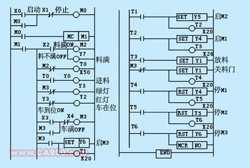

    用基本逻辑指令编程自动配料装车控制系统中,进料阀YV1受料位传感器S1的控制,S1无监测信号,表明料不满,经5S后进料;S1有监测信号,表明料已满,中止进料。配料系统的启动,可以通过台秤下面的限位开关SQ1实现。当汽车开进装车位置时,在其自重作用下,接通SQ1,配料系统启动;当车装到吨位时,限位开关SQ2断开,停止配料。 用基本逻辑指令设计的自动配料装车控制系统的梯形图如图3所示。
图3      自动配料装车控制系统的梯形图
    经分析可知,本系统是一个按一定顺序动作的控制过程,采用可使每一工步严格按顺序动作,另外若用步进指令编程更为方便。
