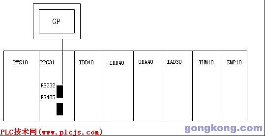

  1. 系统配置
  对于以上要求,选用德维森科技(深圳)有限公司的人机界面、PLC组成一个控制系统, 具体如下:
  (1)人机界面: 真彩色10.4寸屏, 采用232口进行下载和编程, 采用RS422口和PLC通讯, 选用真彩能更好地反映现场景色, 动画逼真、美观.
  (2)PLC选用ATCS PPC31系列, 该机具有256点输入, 输出功能, 1个RS232通信口和1个RS232/485通讯口, 是一种模块化机型, 可灵活配置功能模块及输入、输出点.
  (3)输入选配IDD40十六点DC输入模块2块, 输出配1个ODA40十六点继电器输出模块.
  (4)仿真输入单元采用IAD30八路输入模块, 输入三个风压模拟量值(4mA~ 20 mA).
  (5)温度输入单元采用THM10五路带PID调节PWM输出温控模块1块, 采进三路:加热区、消毒区、冷却区的温度.
  其系统构成如图2 所示.

  1. 调试运行情况
   该系统最重要的是对消毒区温度精度控制的调试, 消毒区的加热系统采用五组电热丝单元加热, 其中一组为基本加热单元, 其它四组为PID温度调节加热单元. 以前该生产线采用OMRON PLC.当时的情况是:生产线试运行时, 出现温度曲线波动幅度过大(±8℃), 超过厂家要求的消毒温度波动指针(±2℃), 实际调试时采取了两个措施对温度波动幅度进行控制. 措施一: 采用双位PID温度控制系统堵住温度下降趋势, 当铂热电阻检测到消毒区温度低于设定温度1℃时, 通过双位PID温度控制系统使PLC将七组加热单元全部投入运行30秒, 然后通过铂热电阻检测消毒区温度, 由温控单元PID控制, 直到温度达到设定值为止. 措施二: 温度过调量的控制, 首先对消毒区温度进行检测, 如果温度大于设定值, PLC将七组加热单元全部强行切除, 并不断检测消毒区温度, 根据实际情况作出实时控制. 在现场通过对控制程序的某些参数作一定的修改, 并经过反复调试, 最后温度控制精度完全符合厂家要求. 在对系统的调试中发现, 该控制系统完全可以通过对程序作进一步的修改、调试, 达到更高的温度控制精度.
   在采用PPC31后,由于我们的THM10可以单独设定P,I,D值,因此很方便的就把温度稳定在正负1度内。超过了工艺要求。
   该系统经调试后, 运行正常. 各方面性能指针均达到厂家要求.
