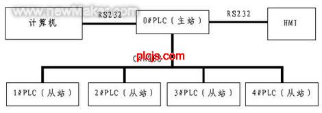

1、4台Easy-M0808R-A0404NB混合型PLC和1台Easy-M2416R开关量PLC,通过CAN总线组成主从站网络,完成设备启停,温度、压力控制以及过程控制。
2、机界面通过RS232与主站PLC的RS0口连接,所有手动操作、参数设定、工况显示均通过人机界面实现。
3、在工厂配置一台计算机作为服务器,通过RS232与主站PLC的RS1口连接,监视窑炉运行状态并记录运行数据。其他授权网络用户也可以通过访问服务器方便地察看窑炉运行情况或查阅窑炉历史数据。
4、系统框图

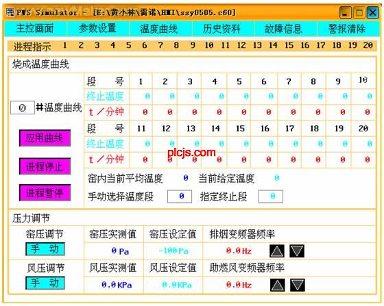

3、在人机界面中可预设三条烧成曲线,选取其中一条作为当前工作曲线,同时提供8个温控区作为动态设定温度。而每个温控区均为独立的PID调节。

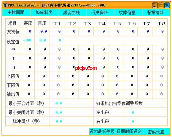

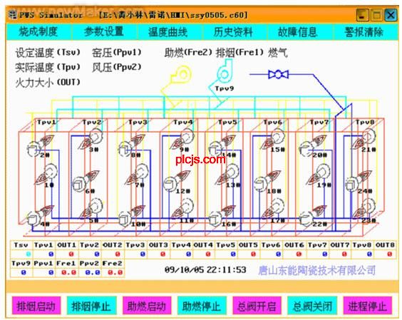

3.3人机界面功能
1、设备启停
2、系统温度、压力设定
3、系统PID调节参数设定
4、脉冲参数设定
5、链条机控制参数设定
6、窑炉当前运行状态显示
7、系统历史数据记录
8、系统报警功能
3.3人机界面画面
