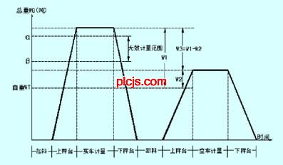

  焦炉装煤车主要完成对焦炉各炭化室的装煤操作,是焦炭生产的一个重要环节,其主要工艺流程为:装煤车沿铁轨行走至煤塔下,打开煤塔下煤孔闸板门由煤塔取一定重量的煤,煤料达到要求重量之后,关闭煤塔闸板门,然后行走至计量工位过磅,简称实车计量值W1,行至装煤的炭化室上方将煤料输送到炭化室内,再行走至计量工位过磅,简称空车计量值W2,W1与W2之差既为卸载量W3,如卸载量W1-W2≤α-β,则本次计量无效,如卸载量W1-W2>α-β,从而完成一次周期计量。其装载时序如图1所示。
图1  计量时序图

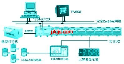

  系统主要由称重数据采集、基础自动化控制和人机监控管理等部分组成一个基于网络的装煤车自动计量系统,用于装煤车工艺流程的操作及监控、故障报警的监视及确认、工艺过程的动态显示、工艺参数的设定、秤量数据显示及存储、故障及报表打印等。其配置如图2所示。
图2  系统配置图
  称重数据采集由数个CC52-100电阻应变式负荷传感器、EDI-910称重控制器和大型显示屏等来完成,EDI-910是一种基于重量监测和过程工业控制的终端处理器,其采用先进的高精度△-∑型A/D转换芯片及16位摩托罗拉68K单片机,它充分考虑了工业现场的复杂性,可及其方便地集成于各类控制中与SCADA系统协同工作,可为工业称重需求提供多种应用方案,同时也满足国际计量法组织OIML的建议条款。
