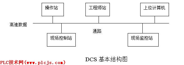

分散控制系统DCS(Distributed Control System)又名集中分散控制系统(简称集散控制系统),是及计算机技术、控制技术、通讯技术和CRT技术一体的综合性控制系统,通过操作站对整个工艺过程进行集中监视、操作、管理。DCS概括起来可分为集中管理部分、分散控制监视部分和通讯部分三大部分。集中管理部分又可分为操作站、工程师站和上位计算机,操作站是由微处理器、CRT、键盘、打印机等组成的人机系统,实现集中显示,集中操作和集中管理。工程师站主要用于组态和维护。分散控制检测部分按功能可分为现场控制站和现场检测站。现场控制站是由微处理器、存储器、I/O输入输出板、A/D、D/A、转换器、内总线、电源和通信接口等组成。可以控制多个贿赂,具有较前的运算能力和各种控制算法功能,实现分散控制。现场控制站或叫数据采集装置也是为计算机结构,主要是采集非控制变量已进行数据处理,并将某个采集的过程信息及高速数据公路送到上位计算机。同心部分有较高数数据公路,是实现分散控制和集中的关键。DCS的基本结构图如下:
