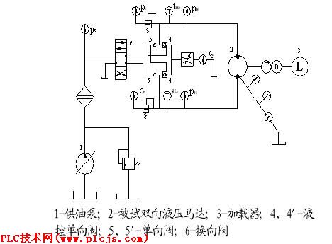

    液压马达作为整个液压系统的执行元件,其性能的好坏直接影响着液压系统的可靠性,进而影响生产设备的正常运行。根据液压马达型式试验标准其系统简图如图1所示。
                图1 液压马达试验台系统简图
