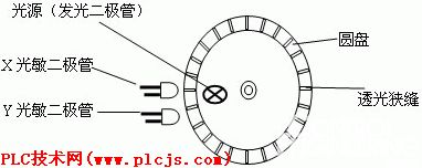

    2.1 传感器的结构设计

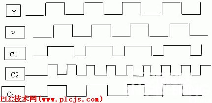

       如果将被测旋转圆盘置于光电断续器的发光与受光侧之间,圆盘上有许多狭缝,圆盘旋转,光源发出的光间隔地被狭缝遮挡,受光侧得到断续的强光和弱光信号。如图1所示,若旋转圆盘没有旋转,光路检测的光束没有被遮挡,测量电路中,X光敏二极管上输出电压波形,Y光敏二极管上的输出电压波形是相同的,相位是相差π/2的。若圆盘旋转,双输出型的输出电压波形如图2所示,(仅画出Q1的时序图,Q2的时序图道理一样)圆盘转动方向若向左,Q2输出电压相位落后被屏蔽;反之,圆盘向右旋转,Q1输出电压相位超落后被屏蔽。因此,两个输出电压的相位关系反映圆盘的旋转方向,圆盘的位移可以通过Q1,Q2输出脉冲个数的代数和得到。

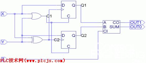

    2.2 传感器的电路设计
       X光敏二极管与Y光敏二极管在相位上相差π/2,所以它们在光电元件上取得的信号必是相差π/2。当圆盘作正向转动时, X信号超前Y信号。因为电路比较复杂,采用美国Lattice半导体公司推出的ispEXPXRT软件对CPLD器件进行硬件编程,如图3所示电路图是基于CPLD设计的。或门C1产生的信号作为D锁存器Q1的置位端只许X产生的正脉冲通过,而D锁存器Q2因为C1作用时Y信号尚在低电平,信号被屏蔽,Q2输出低电平,门电路在加减计数器中作加法运算。当圆盘作反方向转动时,则Y产生的负值信号超前X产生的信号,或门C1产生的信号作为D锁存器Q2的置位端只让Y产生的负脉冲通过,而D锁存器Q1因为C1作用时X信号尚在低电平,信号被屏蔽,Q1输出低电平,门电路在可逆计数器中作减法运算。这样就完成了辨向过程。OUT0是输出,OUT1是进位,Z是控制端输入。工作原理图如图4所示。
