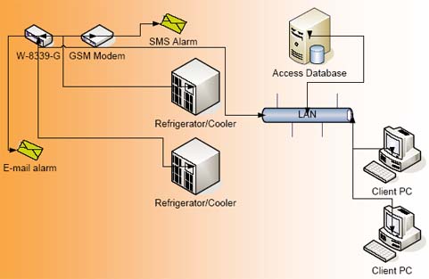

   在法院的冷藏设备中储存着各种刑事案件的证物,然而要保持证物的完整性,所以其冷藏设备必需为24小时恒温,另外避免证物的遗失及糟破坏,因此必须要完善监测设备及防盗冷藏设备。 若其冷藏设备被打开,除了防盗的监视系统可由画面即时呈现现场的状况外,因为冰库的门被打开后,以致于内部事先设定的冷藏温度会瞬间上升,此时,另一个控制系统会借由软体便发出警告,并且以E-MAIL或是SMS的讯息来通知各相关单位。 而每个不同的冷藏系统和其内部的温度与相关状态都可以透过网路来做监控;除此之外所有的资料每隔五分钟都会被储存在资料库中,做为日后法庭指派具公信力的鉴定单位做鉴定证物的参考资讯。 系统架构:MCU:W-8339-G I/O :I-87053/I-87018 GSM Modem;Nokia 30 GSM Modem  | |
