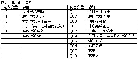

   根据工艺要求,DXD全自动包装机采用PLC进行自动控制,包含两个最关键的步进电机的协调运行。选用1块24点CPU模块LM3106做为整个控制系统的核心部分, LM3106不仅可以处理普通的DI、DO、AI、AO点,还包含三路高速脉冲计数输入和两路高速脉冲输出,其输出频率最大可达20KHz。选用深圳人机电子有限公司的5.7" 蓝色 STN 液晶触摸屏MT506L作为人机界面。

DXD全自动包装机的输入、输出信号参见表1。

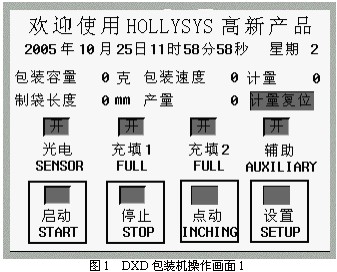

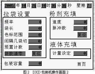

    人机界面操作及显示系统如图1和图2所示。根据用户要求,设定并显示包装容量、制袋长度、每分钟的包装速度,系统可精确显示出实际产量(袋数)和准确计量数(填充量),能够对计量数手动清零,具有正常的启动、停止及点动按钮。设置画面带有权限保护,能够方便调用光电眼控制及其它辅助控制系统选择开关和多料混装选择开关。

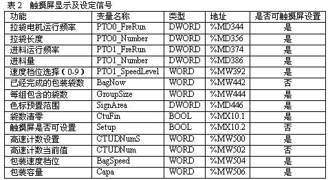

    制袋控制系统:制袋过程的启停有两种控制方式,即机侧按钮和人机界面操作。无论采用哪种方式,当操作者按下启动按钮时,拉袋电机根据触摸屏设定的各种参数工作,步进电机进给,PLC实时检测步进电机的进给量。当达到设定范围时,开始判断拉袋到位传感器,传感器信号为ON时,拉袋到位,步进电机进给停止,计数加1。在整个制袋过程中,触摸屏实时跟踪、显示各个数据变化,一旦有故障(如电机堵转等)或是不合理的数据出现,整个机器就会停止,并强行在触摸屏上显示并报警,同时向上位机传送故障内容。参数设定参见表2。
    送料计量控制系统:送料计量启动信号为ON时,送料开始,送料用伺服电机根据触摸屏设定的参数工作。PLC实时检测填充量,伺服电机根据计量值的不同完成加速填充、均速填充、微量填充,填充结束进给到位。在全部的送料过程中,触摸屏实时跟踪、显示各个数据变化,一旦有故障(如电机堵转等)或是不合理的数据出现,整个机器就会停止,并强行在触摸屏上显示并报警,同时向上位机传送故障内容。参数设定参见表2。
