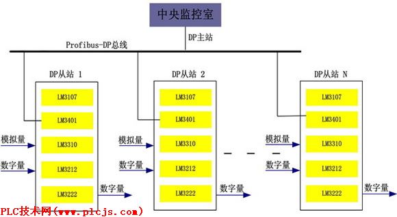

  3方案设计
  和利时公司的HOLLiAS-LEC G3小型一体化PLC具有良好的扩展性能、较高的性价比、良好的抗干扰性和丰富的指令。该方案采用HOLLiAS-LEC G3系列PLC进行数据采集和处理,如图1:
图1
  图1 配电变压器智能化远程监控系统
  配电变压器智能化远程监控系统的每个DP从站对本地的配电变压器进行实时测量,包括电流、电压的过载情况,并对设备的运行参数进行在线检测,主要包括温度、压力的工作状态。然后通过DP从站通讯模块把数据传输到监控室的中心管理计算机上,完成整个系统的监控功能。DP从站包括一个CPU模块LM3107、1个4通道的模拟量采集模块LM3310、1个16路开关量输入模块LM3212、1个8路开关量输出模块LM3222和1个DP从站通讯模块LM3401。
  每个DP从站通过Profibus-DP总线实现和DP主站之间的通讯。对于配电变压器工作状态的相关数据,模拟量由LM3310采集得到,开关量由LM3107和LM3212直接得到,在CPU模块LM3107里对采集到的数据进行相应的处理,作出各种保护措施,由LM3222输出开关量,然后LM3107将需要传送的模拟量和开关量通过DP通讯模块LM3401实时传输给DP主站。
