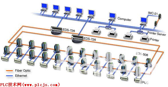

       韩国Aha Sa供水公司已经为当地居民和工厂供水已经近二十年,是当地最主要的水处理厂,最近采用了具备26个光纤口Moxa EDS-726模块化交换机组建成基于光纤以太网络结构的双Turbo Ring冗余环网,对其监控SCADA系统进行升级改造。水厂的各工作站采用私有的PLC控制器来实现对水泵、阀门和其他一些水处理设备的控制,从而完成水处理过程。由于以太网技术具备成熟、可靠和集成费用低的特点,Aha Sa供水公司希望通过使用该技术对其网络系统进行升级改造,实现对公司内不同位置生产数据的采集。另外,使用以太网技术将来还可以升级和无缝扩展系统。
        Aha Sa供水公司选用Moxa的26端口EDS-726网管型千兆以太网交换机,该交换机具备多个模块化端口,且配置方便。各端口支持多模传输模式,可以实现水厂各工作站之间的长距离的数据传输。此外,该交换机的稳定性极佳,其网络自愈功能可以保证网络在断线300ms之内快速恢复连线。中控系统和管理系统通过EDS-726来收集PLC的数据,它的环形的网络拓扑结构大大简化了现场布线。所有关键的水处理过程都配置了环网冗余节点,大大提高了系统的自恢复能力,减少了系统宕机的时间。水处理系统不再受以前私有的通信协议限制,降低了元器件的维护成本,同时增加了网络带宽有利于诸如视频和声音的传输。光纤骨干网络可以有效防止电磁干扰,还可以防止由于恶劣天气引起的瞬时高压。
快速的响应和控制
       系统升级之后,操作员可以随时随地轻松查看所有水处理过程的运行状态,监测储水罐的状态、水井和蓄水池的水位和水流速率,并根据要求快速打开或关闭水阀。这样一来,供水公司可以有效地调节各水管的流量,让整个系统更加稳定地运行。故障的原因和地点也可以很容易地判断出来,并将报警事件自动报告给操作人员和相应的控制设备。系统当中许多处理过程实现了自动化,如:以前很难实现监控的多存储系统,从而简化了系统对决策过程。新的系统还可以存储水质抽样的结果、时间进度和维修计划,同时为生成诊断报告提供数据。对任何一个水处理设备来讲,这一点是非常重要的。
