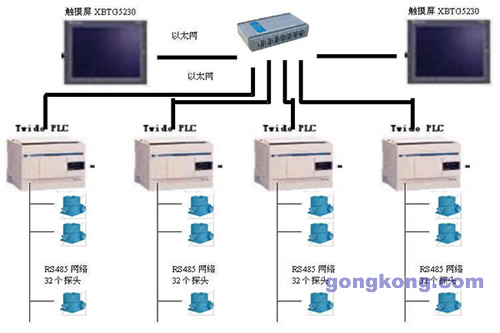

  可燃气、毒气检测系统主要由触摸式工业图形显示器、可编程序控制器(PLC)及AD变换器组成。系统通过接收现场变送器传输的标准信号(4-20mADC)或通过RS485网络,可连续显示工作场所环境中的可燃气、毒气的浓度。可广泛应用于石油化工、化学工业、油田、油库、液化气站、环保消防、市政、危险品仓库及码头等一切有可燃性气体、毒气的场所,是保证人身安全及工厂安全的理想监测仪表。

  7) 系统容量大,系统基本配置为1-32点。可扩展至无限点。
  8) 系统安装接线及使用方便。RS485网络时更省配线。
  9)可与工厂局域网相连,使得监控更灵活。在办公室就能对系统监控,实现智能化办公。
  10)使用以太网通讯,反应快。
128点气体探头RS485网络检测方案
  128点气体探头RS485网络检测方案
