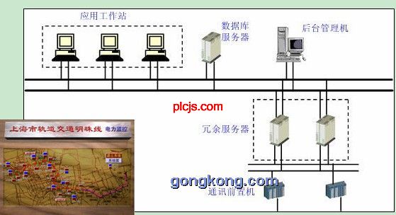

  为了实现变电所全所自动化,考虑到各车站被控设备多,智能仪表多,设备分布广和逻辑控制难,在各车站我们以系列90-70 PLC作为每个站的中央信号屏,90-30 PLC作为分布式I/O,通过Genius网,收集站内各被控设备信息。用CIMPLICITY HMI作为站内图形监控系统。并通过第三方提供的光纤通讯接口将站内数据发往控制中心。
  为了保证控制中心数据的安全稳定,在控制中心选用了系列90-70 PLC冗余系统作为通讯前置机,CIMPLICITY HMI冗余系统作为服务器,CIMPLICITY Viewer作为各系统的工作站。并使用冗余Ethernet作为控制中心的通讯网络。

  分布式结构
  上海轨道交通明珠线方案的系统结构是一个功能完善的分散、分层、分布式系统。调度端、工作站、服务器、通信机、远方执行单元等各间隔终端之间只有通信数据交换的关系。
  分层、分布式计算机监控系统使以后的系统扩展不影响已有系统的正常运行,改建工程量小。当任一个间隔终端故障不影响其它终端的可靠运行,从而有效的提高了整个“三合一”系统运行的可靠性和多种操作功能和适应性。
  网络结构
  在中央控制中心,通过冗余的服务器和通信前置机构成双主机双网络结构,进行数据流的有序管理。现场实时控制网采用总线型,Genius令牌网结构。整个网络结构简明清晰,扩展容易,网络信息交换合理。
