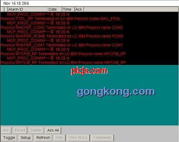

  报警显示:
   事故顺序(SOE)记录,通过在CIMPLICITY ME中进行C语言编程,并且通过CIMPLICITY HMI与归档数据库SQL2000实时记录S90-30系统内部的事件动作,能精确到1ms。

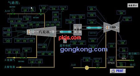

  机组气路P&ID图:

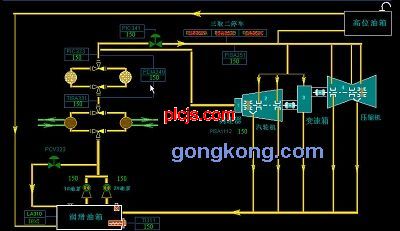

  机组油路P&ID图:

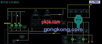

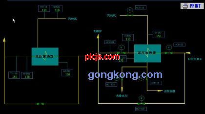

  加热器P&ID图:
