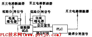

  本试验采用日本三菱公司的F1-20MR型PLC,它配有F1-20P型简易编程器。由于试验要求用PLC控制待试接触器线圈的通电时间,故在PLC的输出端外接交流接触器以增强驱动能力。PLC外部连接图如图2所示。
图2 plc外部连接图
图2 PLC外部连接图
X401~X404──四台待测接触器的辅助常闭触点,作为发生熔焊
的判据 X407──计数器复位脉冲 Y431~Y434──四台待测
接触器的线圈回路开关,控制接触器的闭合与开断 Y437──发
生熔焊后的输出信号,控制主电路通断 COM──公共端

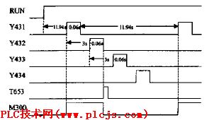

4 时序图及梯形图
4.1 时序图
  时序图如图4所示。
图4 时序图
图4 时序图

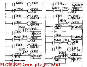

4.2 梯形图
  (1)主控部分 这部分实现对四台样品通电时间的顺序控制以及在必要时输出熔焊信号。主控部分梯形图如图5所示,图中T550和T650~T657实现如图4所示的有关时间段,M300~M302用来实现计时信号的保持和清除,Y431~Y434分别用来控制四台样品的通断,M305和Y437实现熔焊信号的输出。
图5 主控部分梯形图
图5 主控部分梯形图
