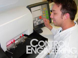

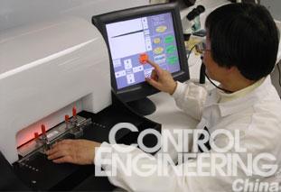

  该公司设计团队将康耐视带有运动控制的机器视觉系统集成到自动探针检查站PointScan中, 从而实现了更快的检测速度和更高的精度,也使得整个系统更加易于操作。该系统能够自动记录每次检测,同时提高其可重复性,并能够提供反馈信息,方便了流程的改进。

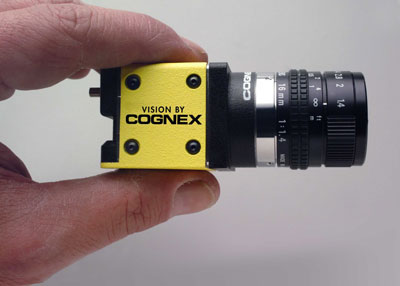

  In-Sight是一款功能强大的机器视觉传感器,它包括了一个基于DSP的视觉处理单元、高速数码相机、内建照明控制和内置离散I/O端口。它也提供实时显示的标准VGA输出、内置以太网功能和一个内建序列埠。
  Neely说道:"我们没有进行正式的培训课程。在只用了30个小时左右来熟悉In-Sight后,后我们就可以设立检查程序了。通过阅读随系统提供的使用手册并使用康耐视提供的电话技术支持,我们的团队很快熟悉了它的视觉数据表环境、视觉软件工具库和内建操作界面。"
