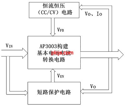

车载充电器系统技术指标及设计框图
       车载充电器的输入电压12~36V,输出电压5.1±0.1V,输出电流750  ±50mA。充电器在给电池充电时,如果充电电流过大,可能会导致电池发热、寿命减短、甚至损坏,因此需要恒流(CC)功能,实现对输出电流的精确控制。为了保证充电器不因为短路时输入功率过大而烧毁,则需要短路保护功能。
       用AP3003设计出的车载充电器,其原理如图1所示,包括三大部分:AP3003构建的基本降压电路、恒流恒压(CC/CV)电路和短路保护电路。
图1 车载充电器系统设计框图

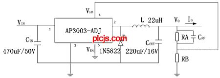

基本降压电路
       这部分电路是整个车载充电器系统的核心部分,它为电池在充电过程中提供必须的电压和电流。设计电路如图2所示,分压电阻RA和RB用来设定输出电压,CFF电容可以增加环路的相位裕度,提高系统稳定性,推荐取值范围为10~33nF。
图2 AP3003构建的基本降压电路

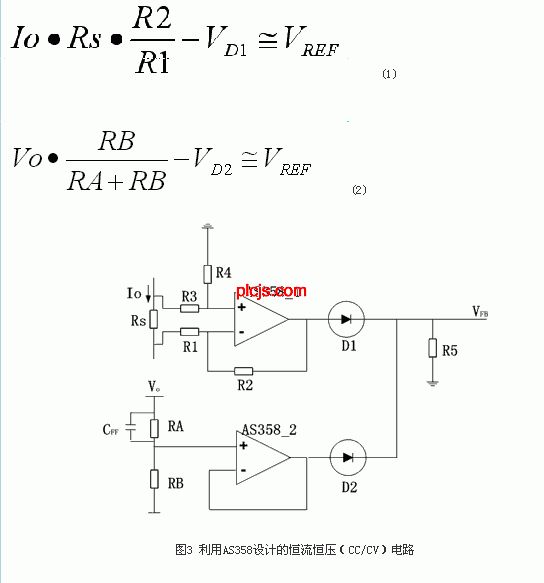

恒流恒压(CC/CV)电路
        恒流恒压电路利用了AS358做电压、电流信号的采样和放大。其电路如图3所示,分为两部分,一部分是恒流环:采样电阻RS采样输出电流IO,经过AS358_1进行放大,放大倍数由R2/R1决定(R1=R3,R2=R4),放大后的信号通过二极管D1送到AP3003的FB管脚;另一部分是恒压环:电阻RA和RB采样输出电压VO,经过AS358_2和二极管D2送到AP3003的FB管脚 。根据,可以得到恒流点和恒压点的计算公式(1)和(2):
      (1)

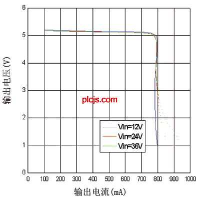

        其中,VD1、VD2分别是二极管D1和D2的正向导通电压,VREF是AP3003内部的基准电压。根据设计要求可以选择合适的Rs、R2、R1、RA、RB和二极管,得到恒流点为750mA,恒压点为5V的车载充电器系统,实验测试结果如图4所示。
图4  V-I特性曲线
