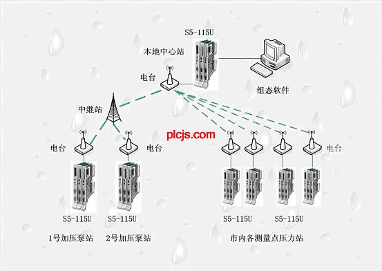

某市自来水公司为解决市区的部分供水,引进德国的资金和设备建立了一套供水工程系统.
原有系统构成:
(1)本地中心站,采集水厂的设备状态,采用西门子S5-115U.
(2)取水和1号加压泵站,采用西门子S5-115U
(3)2号加压泵站控制系统,采用西门子S5-115U
(4)在市内的东南西北和最高处和最低处安装了测量水管压力站,采用西门子S5-100U。用抄表的人工方式来记录设备状态
用户需求:
随着时代的进步,和对工艺的进一步的要求,要实时对各个站的管道压力、流量及各个的阀门开关的状态进行监视和控制,从而降低了故障率和提高了对此系统的反应时间,更好保证城市供水。并把各个站的所有设备的数据送到中心监控站里,进行监控,和电子统计。
实现方案:
在水处理厂中心站与各个泵站和测压站之间,由于距离较远达几十公里,我们决定采用无线电通讯方式,并且因为大山的阻碍,在取水1号加压泵站,2号加压泵站控到中心站之间,设立了中继站进行转发。而水处理厂中心站与6个市内的测压站之间由于距离较近直接通过无线电通讯。
这个项目的主要问题是无线电通讯的任务,如何在已有的S5系列的设备上,加上无线电通讯呢。根据现有的实际情况,在不动原有西门子S5-115U的基础上,决定在此基础上加入西门子的Sinaut产品的ST1系列模块来实行无线电通讯。Sinaut ST1是基于SIMATIC S5的程序控制的系统,由硬件模块和软件软件模块组成。适用各种自动化的任务,完整的无线电通讯方式,允许数据传输到或近或远的地方。数据能够通过专线,或者各种PTT网络(GSM,ISDN,拨号Modem,无线电通讯等)等方式传送。
Sinaut ST1硬件包括,TIM模块(遥控接口模块,即S5-PLC通讯功能模块),modem( 用于数字量和模拟量相互转换),无线电台(无线电发射装置)。软件是Sinaut TD1软件包。这样我们在STEP5的基础上,用TD1这个扩展软件包进行对硬件TIM板编程。把水处理厂中心站作为主站,其他站作为从站。以直接轮巡的方式逐个采集各个从站的信息,并且这样的方式只有当从站发生数据发生变化时,才进行数据的传递,大大的加快了数据的更新速度和硬件设备的使用寿命。
系统图如下:
