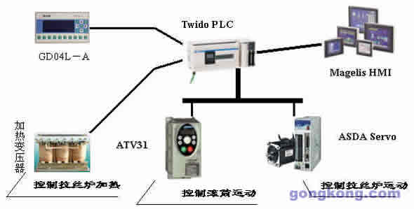

  控制系统方案:
   系统采用施奈德ATV31变频器控制滚筒精确运转,采用台达中惯量伺服ASDA配合TwidoPLC控制炉子严格按照设计多方式往复运动,使得通过拉丝炉渗拉出来的玻璃纤维在滚筒上按预设要求收线。另外用Twido PLC实时控制拉丝炉及漏板的加热,实时显示各项参数,保证从漏板拉出的玻璃纤维的品质和产量。系统配备Magelis XBTG 10.4寸真彩触摸屏,进行工艺控制和管理。
  系统构成图如下:
  系统特点:
   1. 采用13位分辨率的模拟量实时精确控制运动过程。
   2. 采用中惯量伺服电机控制拉丝炉的精确稳定运行。
   3. 采用Magelis HMI方便有效管理生产工艺,最大限度降低人为因素导致的产品工艺不合要求。
   4. 实时监控各项参数,有效的报警提示,保证工艺的安全性和延续性。参数的好坏会直接影响拉丝炉和铂金漏板的使用寿命。由此可以延长其寿命的20%左右。
