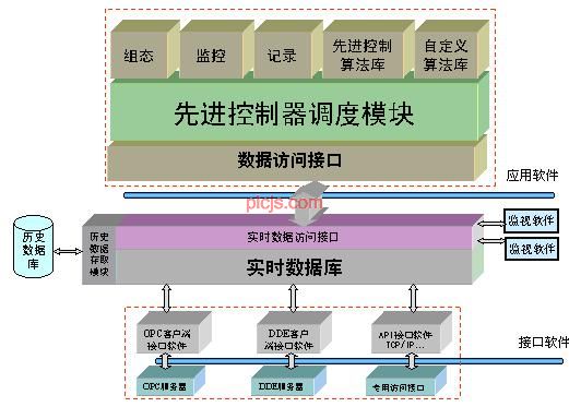

    APC-Adcon采用计算机、网络通讯、工业自动化、技术管理等领域先进成熟的技术并保持关键技术领先,在结构体系上采用先进的分布式多层组件化应用体系,提供分布式软件结构和分布式应用结构,现已在催化裂化、连续重整、PTA、PX等重点炼油、石化和化工装置中得到广泛应用,是多变量过程先进控制的最佳商品化工程软件产品之一。基于COM的组件化先进控制软件的结构如图1所示。
1 APC-Adcon先进控制软件结构原理
    从图1可以看出,先进控制器的每一个功能模块作为控制器的标准件,分别包装不同的先进控制算法和功能,且与程序设计语言无关,可以实现即插即用。而且根据现场需求,控制装置必须与先进控制算法一一对应,组件化的框架恰好满足了这种需求,而且简化了编程,极大的增加了控制系统的稳定性。
