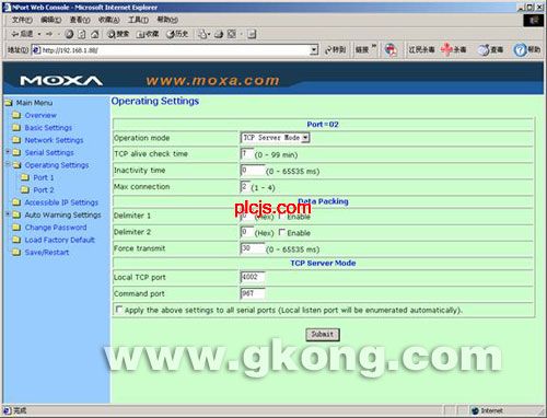

      以MOXA的NPort为例,使用IE对串口服务器进行简单设置,激活TCP Server方式:

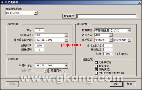

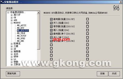

    以最常用的MODBUS RTU驱动为例,选择安装MB_RTU/TCP驱动:
     并对驱动进行简单的设置,即可成功通讯:
