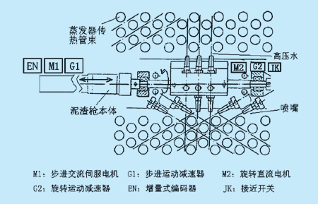

用于SG的水力冲洗装置可以抽象为一个具有两自由度的机器手臂。如图1中所示,图1中:M1:步进交流伺服电机、G1:步进运动减速器、M2:旋转直流电机、G2:旋转运动减速器、EN:增量式编码器、JK:接近开关。冲洗机器手臂顶端喷嘴在旋转电机M2的带动下,将内部的高压水射向远近距离不同的传热管处。为防止旋转部分与SG内部构件发生碰撞导致堵转,设置了接近开关JK进行状态监视。整个机器手臂在交流伺服步进电机M1和PLC的控制下,将喷嘴定位到每排管间处。光电编码器模块EN和控制器PLC组成高精度步进运动,防止高压水长时间冲击传热管管壁,危机蒸汽发生器设备安全。整个控制系统根据设计要求,能进行各种参数设定、运行状态显示和系统自诊断。在故障状态下,具有报警功能和紧急停止功能。根据系统的控制要求,整个硬件的配置和分布如下:
(1) 核岛内高辐射区域(SG旁)
冲洗机器手臂本体:包括松下MINAS A系列伺服步进电机M1、旋转直流电机M2、接近开关JK和编码器EN;
(2) 核岛内低辐射区域(距SG10m处)
现场手操控制箱一个,是整个控制系统的核心部分。包括Siemens S7-200系列CPU224 PLC、交流伺服电
图1    SG冲洗系统工作原理图
机驱动模块、直流电机驱动模块、24V直流电源和控制继电器等;
(3) 核岛外非辐射区域
人机界面Siemens TP7触摸屏、高压供水子系统、泥渣收集子系统;

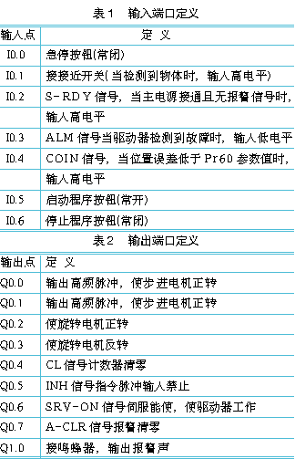

控制器PLC侧和伺服电机侧连接设计的好坏,直接影响整个高精度伺服运动控制系统。CPU224 PLC为14路数字量输入/10路数字量输出,Q0.0和Q0.1产生两路独立的20kHz高速脉冲,输入伺服驱动模块进行经功率放大,控制步进电机工作。输入/输出端口定义如表1和表2所示。根据伺服驱动模块的相关控制信号,形成逻辑判断。

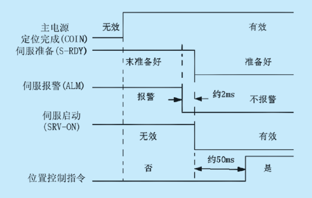

步进电机单次步进行程完成后,若位置偏差计数器内的剩余脉冲数在设定范围内时,位置到达信号(COIN)就被送入控制器。位置偏差计数器大小由伺服驱动模块内参数Pr60适当设置。设定值太小,送出COIN信号时间会过长或造成抖动。设定值过大导致无法完成精度要求。驱动器侧的电机控制时序图如图2所示。
图2    伺服电机启动时序图

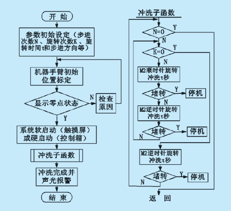

西门子S7-200 Micro PLC提供了上位机编程软件STEP 7-Micro/WIN。其强大的功能提供了两种指令集(SIMATIC或IEC 1131-3)和三种程序编辑器(语句表STL,梯形图LAD和功能块图FBD)。然后利用PC/PPI电缆建立S7-200 CPU与个人计算机之间的通讯,将上位机的组态程序下装到PLC中独立运行。为顺应目前图形化编程的趋势,程序中采用了梯形图的编程方式。整个冲洗程序流程图如图3所示。控制系统的人机界面(HMI)采用SIEMENS TP7触摸屏,易于实现,操作简单,运行可靠。
图3    冲洗程序流程图
