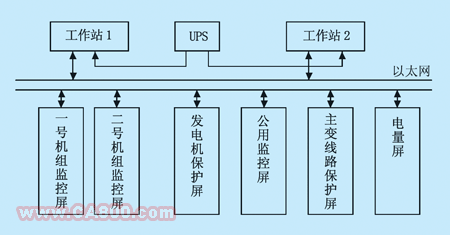

2  系统组成
    本系统中控制的两台水轮发电机型号为SFW2500-10/1730、6.3kV/286A。本系统采用分层分布式布局,配置如图1所示。主要由2个机组监控屏、发电机保护屏、公用监控屏、主编线路保护屏和电量屏构成。通讯采用高速以太网与上级调度、操作员工作站进行通讯。其中公用监控屏由可编程控制器(由三菱FX2N-80MR和2个FX0N-16EX扩展模块组成)、自动准同期装置、触摸屏、电力测控仪和逆变电源组成,在公用监控屏中实现对发电机的有功调节。
图1     系统配置图
3  控制要求

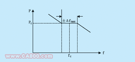

    在电力系统中,频率与电压是电能的2个主要质量指标,电力系统中的频率变化的主要原因是由于有功功率不平衡引起的。系统的负荷经常发生变化,要保持系统的频率为额定值,就必须使发送的功率不断跟随着负荷的变动,时刻保持整个系统有功功率的平衡。否则,系统的频率就会大起大落,保证不了电能的质量,甚至会造成事故与损失。
    当负荷吸取的有功功率下降时,频率增高;当负荷吸取的有功功率增高时,频率降低,即负荷调节效应。由于负荷调节效应的存在,当电力系统中因功率平衡破坏而引起频率变化时,负荷功率随之的变化引起补偿作用。如系统中因有功功率缺额而引起频率下降时,相应的负荷功率也随之减小,能补偿一些有功功率缺额,有可能使系统稳定在一个较低的频率上运行。如果没有负荷调节效应,当出现有功功率缺额系统频率下降时,功率缺额无法得到补偿,就不会达到新的有功功率平衡,频率会一直下降,直到系统瓦解为止。
频率和有功功率自动调节的方法主要有:
(1) 利用机组调速器的调节特性进行调频;
(2) 根据频率瞬时偏差,按比例分配负荷,构成虚有差调节频率和负荷的方法;
(3) 按频率积分偏差调节频率,满足“等微增率”原则分配负荷;
(4) 按给定负荷曲线调节有功功率(本文所介绍的是按给定负荷曲线调节有功功率)。
    电站的调节系统应该使总功率等于负荷曲线给定的功率。而机组之间则按“等微增率”原则经济分配负荷。如果系统频率偏差不超过调频电站所能补偿的范围,则调功电站的调节系统对频率偏差不应作出任何响应。如果系统运行工况发生了变化,出现了较大的频率偏差则调频电站无力完全补偿偏差值,那么调功电站的自动调节装置应该作用于各台机组的调速器,使之改变各台机组的有功出力来帮助恢复系统频率。
图2      功率与频率关系曲线
    图2示出功率与频率的关系曲线。在死区±Δfmax范围内,频率偏差信号Δf不起作用,此时电站的实际功率 与给定的总功率PG之间的偏差ΔP产生调节作用。
    PG为电站负荷曲线给定装置取得的,使由各台机组有功功率测量元件测到的有功信号相加后得到的。当
